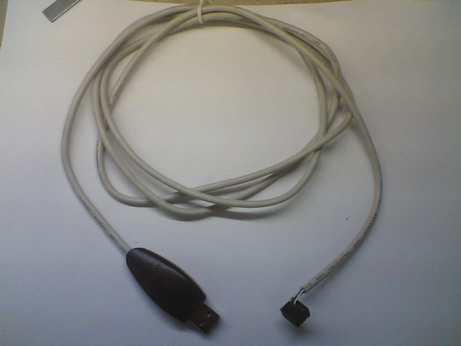

!!!!!!!!DIY สายจูนแลมด้า USB !!!!!!!!
จาก 2TR VVTi
จันทร์ที่ , 21/5/2550
เวลา : 15:24
58.147.108.87
อ่านแล้ว = 40148 ครั้ง
       หลังจากที่ให้รอกันมานานประเดิมด้วย สาย จูนแลมด้าแบบ USB กันก่อนเลย
ของที่ต้องใช้
1. สาย DATA LINK แบบ USB ของโทรศัพท์มือถือ ที่ใช้ Chip PL 2303 วันนี้ใช้สาย DKU 5 ของ NOKIA ครับ
2. สายไฟ แกนใน 3 หรือ 4 เส้น (ของผมใช้สาย USB A-B)
3. หัวสาย IDE HDD แบบ 40 PIN (สำหรับทำหัวสายแลมด้า)
4. ท่อหด ขนาดสวมหัวสายพอดี
5. เครื่องมือช่างทั้งหลายแหล่ เช่น หัวแร้ง ตะกัว คีม ตะใบ ฯลฯ
6. มันสมองและ 2 มือ
