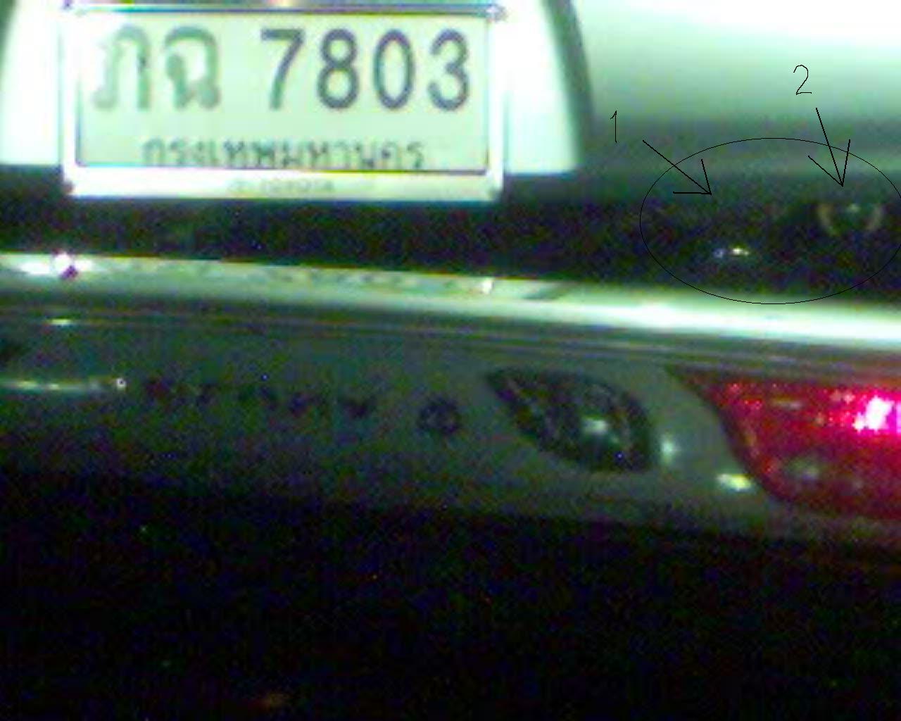

       ผมเจอรถของท่านในเส้น ถ.พหลโยธิน บริเวณก่อนถึงหน้าฐานทัพอากาศดอนเมือง
เมื่อเวลาประมาณ 1 ทุ่มเศษๆ และก็จอดติดไฟแดงตรงฐานทัพอากาศนั้นแหละ
ผมได้เจอกับสิ่งที่จะเป็นอันตรายแก่หลายบุคคลอีกหลายๆคนสิ่งนั้นก็คือ
การวางท่อเติมแก๊สที่ผิดที่ซึ่งโดยปกติแล้วมันจะต้องอยู๋ฝั่งตรงข้ามกับท่อไอเสีย
แต่รถของท่านกับต่ออยู่ที่เดียวกับท่อไอเสียแล้วก็ยังชิดกันเสียด้วย (ตามรูป)
อย่างไรเสียรีบไปแกเสียก่อนนะครับมันอันตรายเกิดตูมตามขึ้นมามันจะสายเกินแก้นะครับ
ถ้าให้เดาถังของท่านคงเป็นมัลติวาล์วแล้วช่างที่อู่ที่ท่านติดมันดันมักง่าย
ปลายท่อเหลืองมัลติออกมาทางไหนก็เจาะรูมันลงมาตรงนั้นเลย
ถ้าใครเป็นคนรู้จักช่วยบอกๆกันต่อๆไปนะครับ
(1 = ท่อไอเสีย 2 = ที่เติมแก๊ส)
