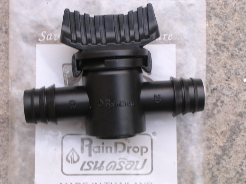

       ใช้วาวประปาแทนได้ครับ
โดยใช้
วาวประปา ชนิด บอลวาว เกลียวในทั้งสองด้าน ขนาดสี่หุน
หางปลาไหล เหล็ก ขนาดสี่หุนเช่นกัน
ขันติดกัน จนกลายเป็นวาวที่มีลักษณะดังนี้
หางปลาไหล วาวประปา หางปลาไหล
คุณ สมบัติ ข้อดี คือ วาวประปา จะเปิดและปิดสุดที่ เก้าสิบองศา
เมื่อปิดสุด แกนหมุนจะทำมุม ตั้งฉากกับแนวท่อ หรือเก้าสิบองศา
เมื่อเปิดสุด แกนหมุนจะทำมุม ไปทางเดียวกันกับแนวท่อ หรือ ศูนย์องศา
แบ่งสเกล การหมุนออกเป็น เก้าช่อง ช่องละสิบองศา
จากนั้น ให้เริ่มต้นจูนที่ สเกล สี่หรือห้าดูครับ แล้วสตาร์ทเครื่อง
เริ่งเครื่องประมาณ สามถึงสี่พันรอบ โดยไม่ต้องเปิดแอร์แล้วค้างเอาไว้ โดยไม่ขยับเท้านะครับไม่ว่ากรณีใดๆ
หมุนวาวประปาลง ไปทางด้านน้อย จนเครื่องรอบตก
จดจำจุดนี้ไว้นะครับ เราเรียกจุดนี้ ว่า จุดจ่ายแก๊สไม่พอ
เช่น ปัจจุบัน อยู่ที่เลข ห้า
ลดลง ไปถึงเลขสาม แล้วรอบเครื่องตก จุดนี้คือ จุดจ่ายแก๊สไม่พอ
หมุนกับไปที่เลขห้า ตามเดิม รอบเครื่องก็จะกลับมาเท่าเก่า
หมุนไปเลขหก รอบเครื่องอาจจะสูงขึ้น
หมุนไปที่เลข เจ็ด รอบเครื่องอาจไม่สูงขึ้น จุดนี้เรียกว่า จุดจ่ายแก๊สเกิน
จะเห็นได้ว่า
สเกล สาม ไม่พอ
สเกล เจ็ด เกิน
คุณ ก็จะใช้งานได้ในระหว่าง สเกล สี่ถึงหก
(ตัวเลขที่ผมเขียนนั้นเป็นตัวเลขสมมุตินะครับ)
