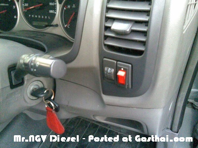

Mr.NGV Diesel - พาชมรถติดตั้งระบบหัวฉีด NGV ในดีเซล ( รถกระบะ ISUZU D-Max )
จาก ngvdiesel
อาทิตย์ที่ , 25/2/2550
เวลา : 23:28
58.64.123.86
อ่านแล้ว = 18816 ครั้ง

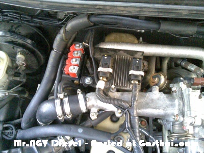

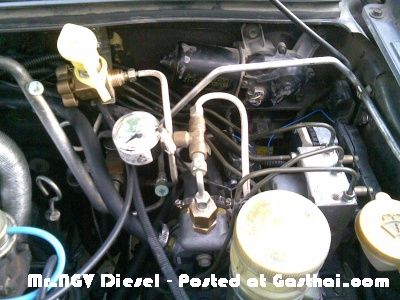

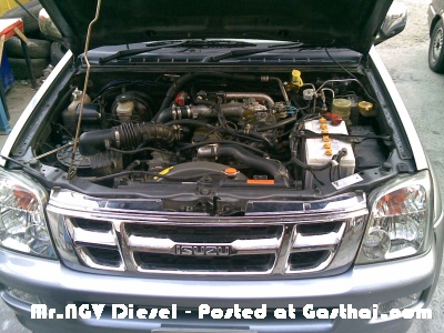

ระบบ : เชื้อเพลิงร่วม NGV & Diesel ( Diesel Dual Fuel ; DDF )
รูปแบบการจ่ายก๊าซ : หัวฉีดก๊าซ NGV ( with 4 Injectors )

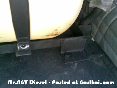

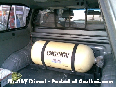

ถังบรรจุก๊าซ NGV : ขนาด 70 ลิตร ( Cylbrass Brazil )
ระบบควบคุมการจ่ายก๊าซ : จ่ายก๊าซตามรอบเครื่อง ( RPM ) ปรับตั้งละเอียดได้ทุก 100 rpm
รูปแบบการปรับตั้ง : ECU Control, จูนด้วยอุปกรณ์ Hand Held

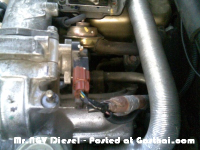

ระบบความปลอดภัย : On Temp Sensor, Off Temp Sensor, Trottle Position Sensor (TPS)
