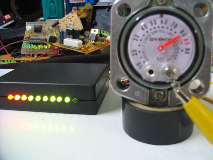

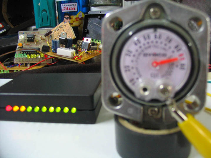

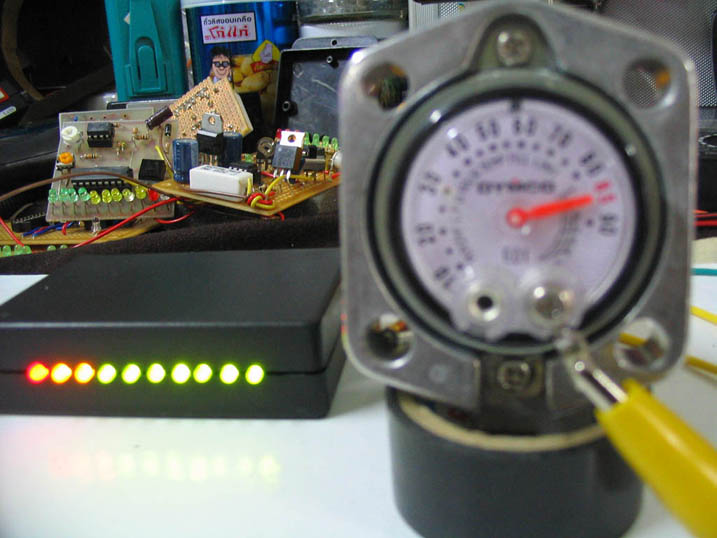

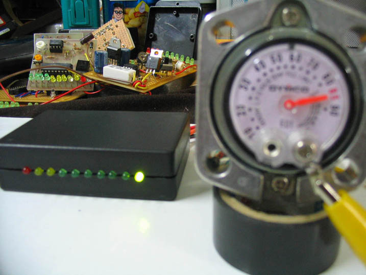

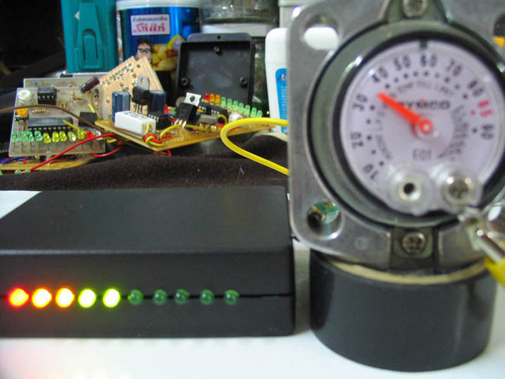

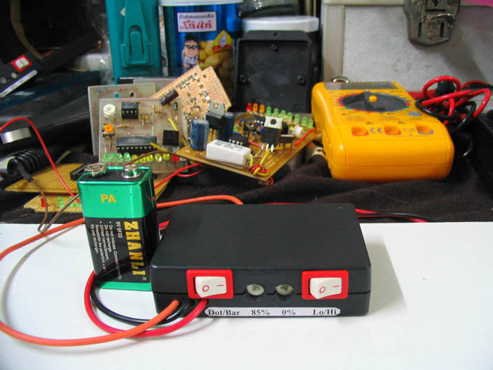

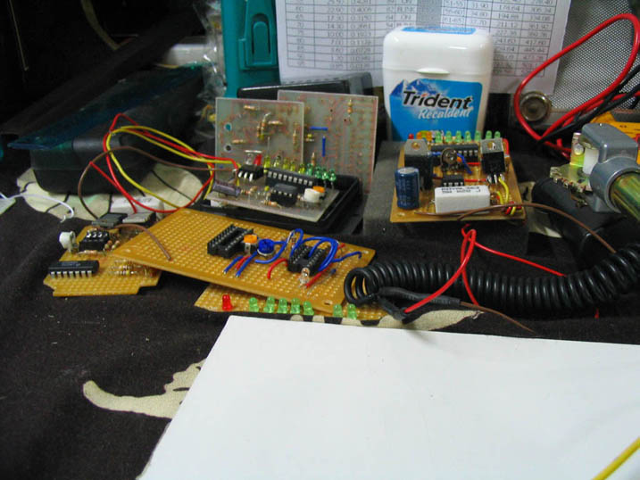

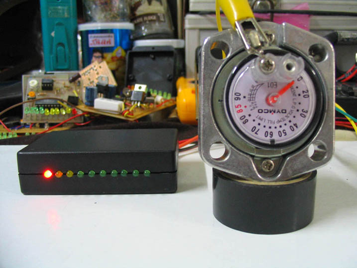

       LED แสดงระดับแก๊สที่สามารถปรับแต่งได้
สามารถปรับแต่งได้ เมื่อแก๊สเต็มถัง ( 85% ) และเมื่อแก๊สหมดถัง ( 0% หรือที่ 10% ) เพื่อแสองผลของแก๊สที่อยู่ในถังตามความเป็นจริง โดยค่าเฉลี่ยเป็นจำนวนลิตร โดยใช้เกจ์ของถังแก๊สเป็นค่าอ้างอิง ที่มีความต้านทานระหว่าง 110 โอมห์ กับ 0 โอมห์ได้ทุกรุ่น ( DAMCO )
สามารถแสดงระดับเป็นจุด ( ดวงเดียว / Dot ) หรือแสดงเป็นแบบแถวมาตราฐาน ( Bar )
สามารถสดความสว่างของหลอด LED ในเวลากลางคืนเพื่อป้องกันการรบกวนสายตาในเวลาขับรถ ( Lo / Hi )
