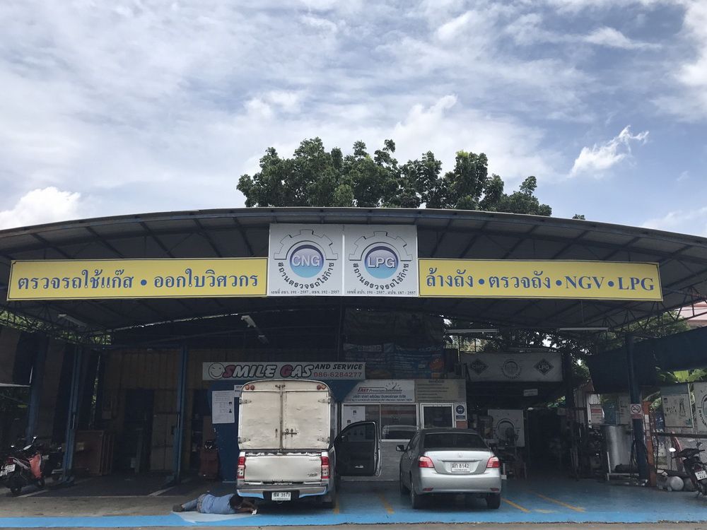

สอบถามได้ที่ วิศวกรผู้ตรวจ และทดสอบฯ NGV-LPG โทร. 086-6284277 หรือ
02-9862601-2 (หจก. สไมล์แก็ส ออโต้)

สถานที่ตรวจมีหลายที่ หาที่อื่นครับ มีหลายที่ ครับ ราคาต่างกัน ตามความพอใจของลูกค้าครับ
