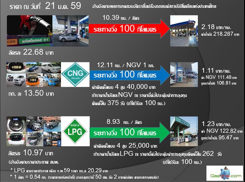

วิเคราะห์ความคุ้มค่าในการเปลี่ยนเครื่องยนต์ระหว่าง LPG และ NGV ในสถานะการณ์ราคาน้ำมัน ณ วันนี้

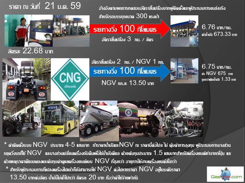

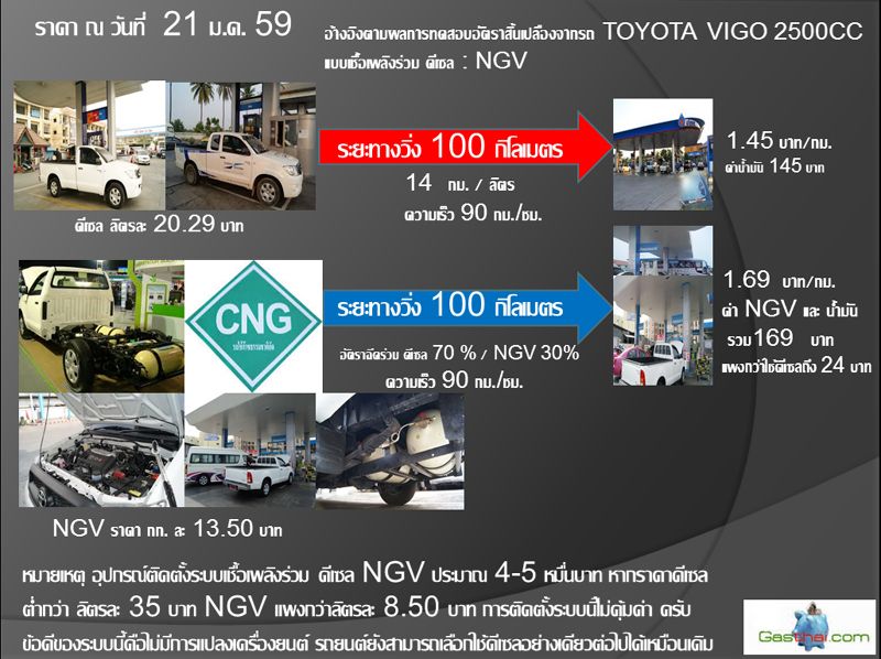

       1. ประเภทเคื่องยนต์ดีเซล
1.1 ระบบเชื้อเพลิงร่วม ในรถยนต์ที่ใช้เครื่องยนต์ดีเซล เช่น รถปิคอัพ รถตู้ รถ บรรทุก ที่ไม่ต้องแปลงเครื่องยนต์ จะติดตั้งระบบฉีดเชื้อเพลิงร่วม สัดส่วน ฉีดน้ำมัน 70 %ต่อ ฉีดก๊าซ 30% ส่วนมากจะเป็นดีเซลฉีดร่วมกับ NGV จากสถิติการทดสอบการใช้งานจริง หากเทียบราคาดีเซลต่ำกว่าลิตรละ 30 บาทและ NGV ราคาเกิน กิโลกรัมละ 8.50 บาท ถือว่าไม่คุ้มการลงทุนติดตั้งระบบนี้ โดยเฉพาะใช้งานในช่วงเวลารถติดหรือวิ่งช้า สัดส่วน น้ำมันจะเพิ่มเป็น 80% ก๊าซ 20%
สำหรับรถยต์ที่ติดตั้งในระบบนี้มีทั้งรถตู้โดยสารธารณะ ที่จำต้องติดตั้งเพื่อจดทะเบียนป้ายเหลืองกับกรมการขนส่งทางบกและรถบรรทุกขนาด 1 ตันหรือปิคอัพ ในระบบการติดตั้งนั้นสามารถ ปรับสวิซการใช้งานมาใช้น้ำมันดีเซลได้อย่างเดียวโดยไม่จำต้องต้องถอดอุปกรณ์ติดตั้งออก ใช้น้ำมันดีเซลอย่างเดียวคุ้มค่ากว่าประหยัดกว่า
