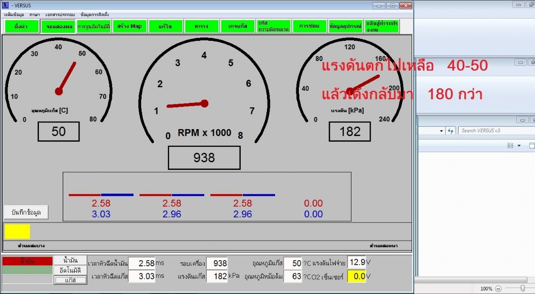

ขอคำแนะนำหน่อยครับ แก๊สตัดเข้าน้ำมันเอง มีรูปประกอปครับ
จาก bank113
อังคารที่ , 17/3/2558
เวลา : 01:37
115.87.25.234
อ่านแล้ว = 122910 ครั้ง

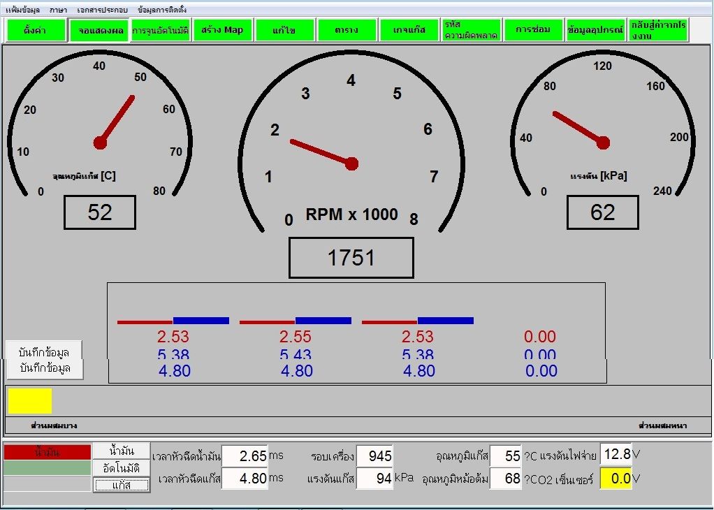

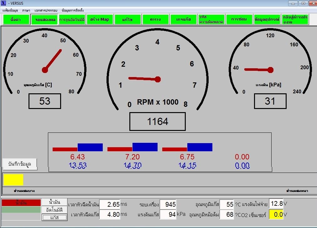

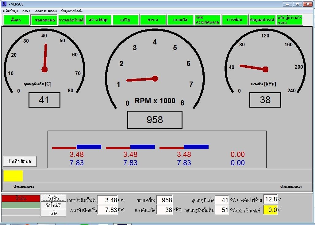

       รบกวนขอคำแนะนำหน่อยครับ คือ รถมีอาการตัดเข้าน้ำมันเองระหว่างที่เราวิ่งแก๊สครับ แรกๆ นานๆจะเป็นสักที ผ่านไปสักระยะเป็นบ่อยจนใช้แก๊สไม่ได้เลย แต่พอเอารถเข้าศูนย์ versus (ใช้ของยี่ห้อ versus ครับ) ให้ช่างตรวจ ช่างเอาไปรองขับ มันดันไม่ตัดซะงั้น เป็นหลายๆครั้งจนท้อ หาสาเหตุไม่ได้ ผมจึงซื้อสายมาต่อคอมเอง แล้วขับลองเรื่อยๆจนมันตัด
ภาพแรก ก่อนเริ่มใช้แก๊ส

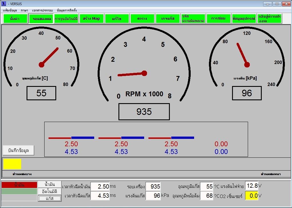

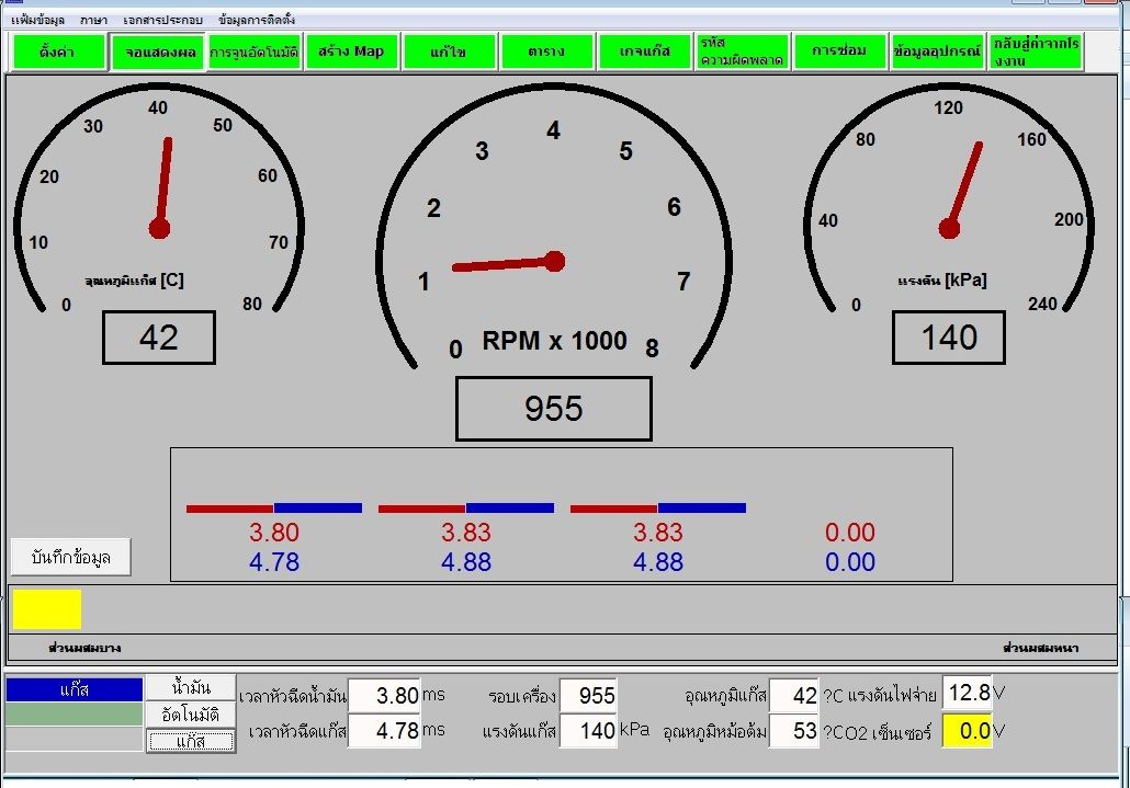

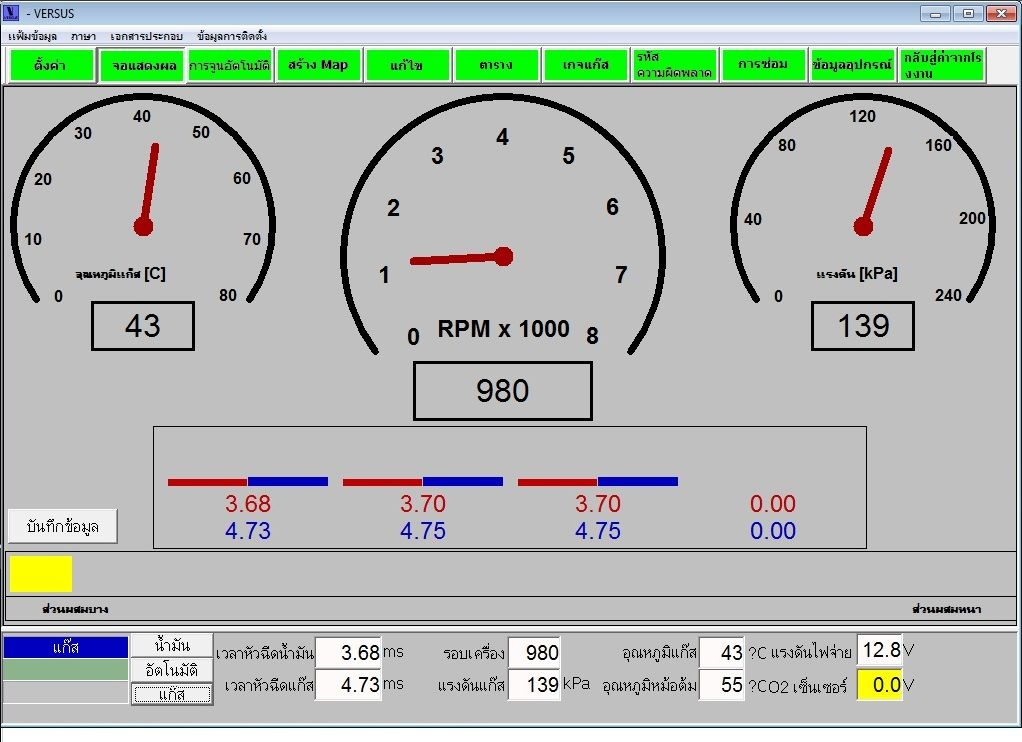

ภาพนี้ผมมั่นใจว่าตอนเซฟนั้น ระบบใช้แก๊สอยู่ครับ แต่ไหงในโปรแกรมมันขึ้นว่าใช้น้ำมันก็ไม่รู้เหมือนกัน
จาก : bank113(bank113) 17/3/2558 1:54:41 [115.87.25.234]
ขออภัย ภาพนี้ มันซ้อนกัน 2 ภาพน่ะครับ จริงๆใช้แก๊สครับ ที่เห็นว่าใช้น้ำมัน คืออีกภาพที่โดนทับ
จาก : bank113(bank113) 17/3/2558 1:56:52 [115.87.25.234]
