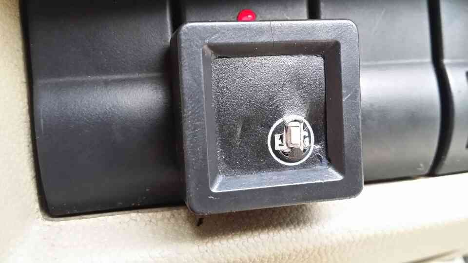

       พอดีผมพึ่งซื้อมาสด้า 3 มือสองมาครับ ซื้อมาได้ไม่กี่วันเอง ตอนแรกรถสามารถใช้แก๊สได้ตามปกติ
เครื่องเดินเรียบดี ทั้งแก๊สทั้งน้ำมัน ไม่มีอาการใดๆเลย ขับไปกลับต่างจังหวัด 500โล ปกติไม่มีปัญหาอะไร
อยู่ๆมาวันนี้ขับไประยอง 200 กิโล ไฟที่สวิทแก๊สดับไปเฉยๆ ไม่มีอาการอะไร ไม่มีเสียง รถไม่ดับ
แต่กดปุ่มใช้แก๊สไม่ได้
ดับสตาร์ทใหม่ ไฟก็ไม่ติด
บิดกุญแจออน ไฟแก๊สก็ไม่ติด
แวะเข้าปั้มแก๊ส ให้ร้านแก๊สดูให้ เขาบอกไฟมา ไฟเข้ากล่อง ฟิวไม่ขาด
ไฟที่ปลั๊กจูนมีไฟออกมา แต่ไฟไม่จ่ายมาที่สวิทแก๊ส

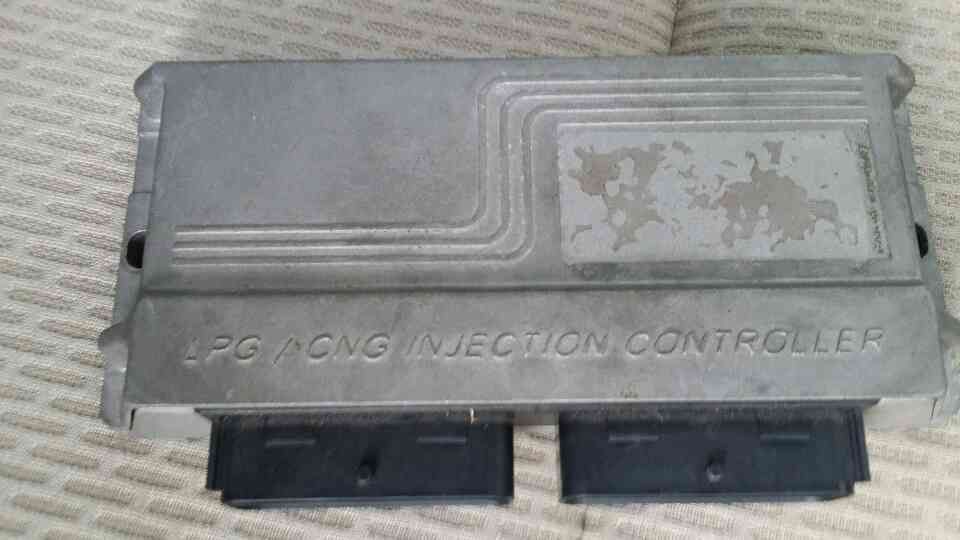

คาดว่า กล่อง ecu น่าจะเสียแล้ว แนะนำให้เปลี่ยนชุด ecu + สายไฟ ราคา 11,000 บาท

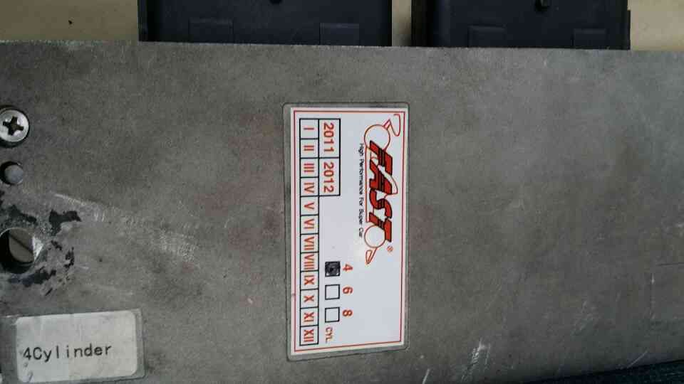

เค้าบอกว่ากล่องเก่าแล้ว ไม่มีโปรแกรมจูน
คำถาม.. อยากทราบว่าผมจะเช็คได้อย่างไรว่ากล่อง ecu เสียจริงครับ
คำถามที่ 2.. กล่อง ecu ตัวนี้เป็นรุ่นอะไรครับ เผื่อไปเดินหาอะไหล่ได้
หมายเหตุ : ผมทำการทดสอบถอดกล่อง ecu ออก (ไม่รู้ถูกตัวเปล่า) รถสตาร์ทไม่ติดเลยครับ **
