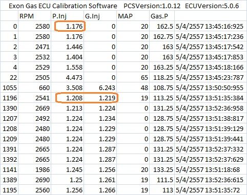

จูนละเอียดๆ ก็ใช้ได้ไม่มีปัญหา เนื่องจาก อีซียูรุ่นนี้ ตัดสัญญาณฉีดสั้นๆได้(Pilot injection)

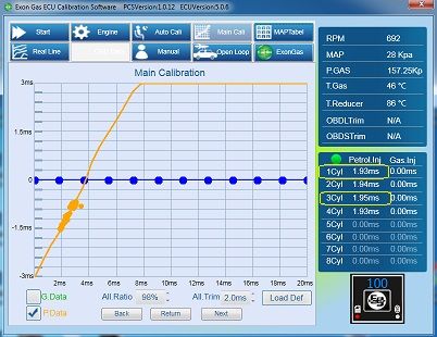

เปลี่ยนออก เฉพาะอีซียู โดยใช้ Exon-gas รุ่น ซูพรีโม (Supremo)สวิทช์บอกระดับแก๊ส เป็นตัวเลข และระบบเตือนตัดเมื่อแก๊สซึมๆเพียงเล็กน้อย(เครื่องยนต์ยังเดินปกติ)
คงไว้ หัวฉีด น็อซเซิล หม้อต้มโดยไม่ได้ปรับแรงดันแต่อย่างใด เพื่อวัดการทำงานของอีซียู รุ่นเก่าและใหม่ โดยควบคุมปัจจัยอื่นๆให้เหมือนกัน
โปรแกรมจูน เรียบง่าย ไม่ต้องตั้งค่าใดๆเป็นพิเศษ ไม่มีตัวเลือกสำหรับ Mazda ไม่ต้องกลัวเลือกไม่ถูก เพียงแต่จูนออโตขณะเดินเบา แล้วออกวิ่งเก็บกราฟ รวมแล้ว 5 กิโลเมตร เลื่อนจุดจูนให้เส้นกราฟเข้าใกล้กัน เจ้าของรถก็พอใจกับสมรรถนะแล้วครับ
ปล่อยรถรุ่นปี 2013 ไปเกือบ 3 เดือน ไม่เจอปัญหาเดิมแม้แต่เรื่องเดียว
ปล่อยรถรุ่นปี 2014 ไปเกือบ 1เดือน ไม่เจอปัญหาเดิมแม้แต่เรื่องเดียว เช่นกัน
