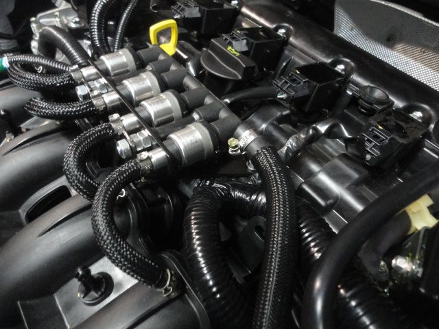

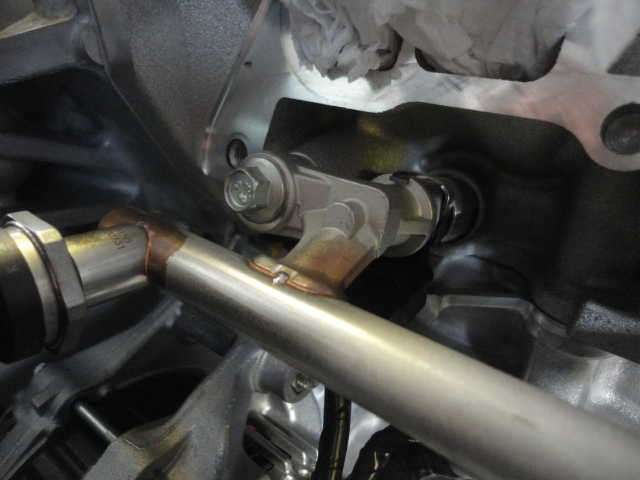

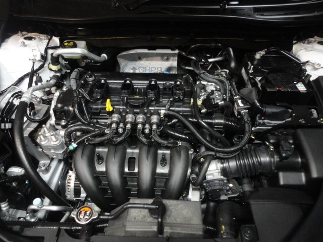

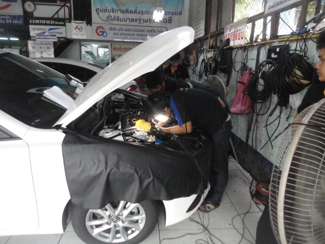

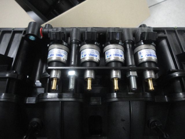

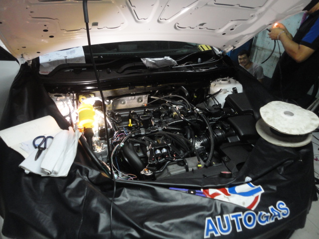

       Technology ใหม่เอี่ยมจาก MAZDA ติดแก๊สแบบใหนได้บ้าง ข้อดี ข้อเสีย ของแต่ละแบบ เป็นอย่างไร เดวทยอยนำมาเล่าสู่กันฟัง ครับ
SkyActiv เป็นชื่อเรียกทางการค้า เป็นการพัฒนาในเกือบทุกด้าน สิ่งที่ได้มาแล้วผู้ใช้มองเห็นอย่างชัดเจนก็คือ

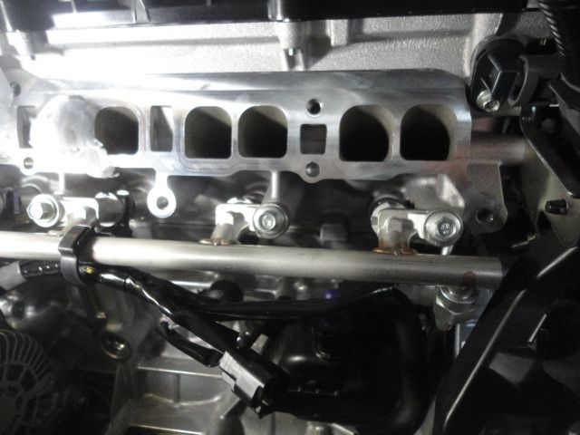

SKYACTIV ในส่วนของครื่องยนต์ ซึ่งในความเป็นจริงแล้วเครื่องยนต์ที่ใช้นั้นเป็นเครื่องยนต์แบบ GDI หรือ Gasoline Direct Injection ที่มีระบบการจ่ายเชื้อเพลิงแบบฉีดตรงเข้าสู่ห้องเผาไหม้ คล้ายกับเครื่องยนต์ดีเซลในระบบคอมมอนเรล โดยมีแรงดันน้ำมันส่งไปที่หัวฉีดอยู่ที่ประมาณ 20-170 บาร์
การฉีดเชื้อเพลิงเป็นฝอยละอองด้วยแรงดันที่สูงในระดับ 20-170 บาร์ ส่งผลให้เครื่องยนต์ในระบบ GDI ประหยัดกว่าเครื่องยนต์ที่มีการฉีดเชื้อเพลิงแบบเดิมๆ ซึ่งเป็นการฉีดหน้าวาล์วถึง 15% ได้แรงบิดและแรงม้าเพิ่มขึ้นประมาณ 10% นับว่าเป็นเครื่องยนต์เบนซินที่มีประสิทธิภาพและน่าใช้ระบบหนึ่ง อีกทั้งเทคโนโลยีเฉพาะที่ Mazda พัฒนาให้กับเครื่องยนต์ของตัวเองด้วย ทำให้ SkyActiv เป็นเครื่องยนต์ที่น่าสนใจ และทำให้รถกลุ่มนี้ถูกจับตามองเป็นอย่างมาก
ระบบ GDI นั้นมีหัวฉีดติดตั้งอยู่ในห้องเผาไหม้โดยตรง ซึ่งในพื้นที่ของห้องเผาไหม้นั้นมีอุณหภูมิสูงมาก การที่หัวฉีดสามารถอยู่ในนั้นได้เพราะได้รับการหล่อเย็นจากน้ำมันเชื้อเพลิงที่วิ่งผ่าน การติดแก๊สแบบเดิมที่ใช้กันอยู่ จะใช้หัวฉีดแก๊สแยกต่างหากจากหัวฉีดน้ำมัน และติดตั้งอยู่ที่ท่อร่วมไอดี ดังนั้นในขณะที่ใช้แก๊ส หัวฉีดน้ำมันจะไม่มีการหล่อเย็นเกิดขึ้น ทำให้หัวฉีดไหม้และเสียหายได้ อีกทั้งการเผาไหม้ด้วยแก๊สยังมีอุณหภูมิที่สูงกว่าน้ำมันด้วย
การแก้ปัญหาของการติดตั้งแก๊สในรถกลุ่มนี้ ที่มีการพัฒนาอยู่ทั่วไปในตอนนี้คือ การสั่งให้มีการจ่ายน้ำมันประมาณ 5-20% เข้าไปเลี้ยงหัวฉีด ในขณะที่เลือกใช้เชื้อเพลิงหลักเป็นแก๊ส นั่นหมายความว่า เรายังคงต้องใช้น้ำมันมาฉีดจ่ายร่วมแบบผสมผสานตลอดเวลา
ไม่สามารถใช้แก๊สได้ 100%
หรือ
ถ้าเราเลือกใช้ แก๊สล้วนๆ100% ซึ่งก็สามารถติดตั้งได้ ทั้งระบบดูด(FIX MIXZER) หรือระบบหัวฉีด ก็ติดตั้งได้ไม่น่าจะยากนัก
แต่สิ่งที่ยากและลำบากใจกับช่างทุกคน คือใช้งานไปไม่นานนักระบบน้ำมันจะล้มเหลวเพราะเราไม่สามารถป้องกันหัวฉีดน้ำมันไม่ให้เสียหายจากความร้อนได้ (รถใหม่เจ้าของคงไม่ปลื้มที่หัวฉีดน้ำมันพัง)
http://www.gasthai.com/boardgas/question.asp?id=48051
