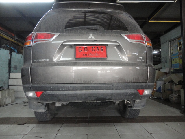

Mitsubishi Pajero Sport V6 ปี 2013 ติดแก๊สแบบ สุดสวย ครับ
จาก
พฤหัสบดีที่ , 31/10/2556
เวลา : 08:25
110.169.186.178
อ่านแล้ว = 130727 ครั้ง

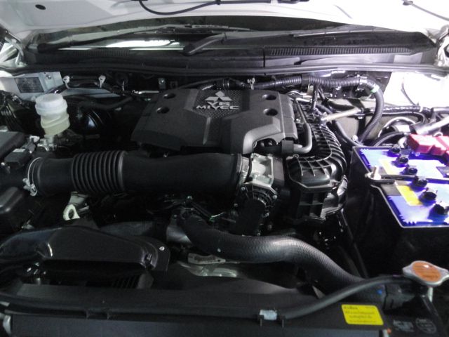

       ********** รายละเอียดทางวิศวกรรม **********
เป็นเครื่องยนต์รหัส 6B31 เบนซิน บล็อกV 6 สูบ SOHC 24 วาล์ว 2,998 ซีซี กระบอกสูบกว้าง x ช่วงชัก 87.6 x 82.9 มิลลิเมตร
อัตราส่วนกำลังอัด 10.5 : 1 จ่ายเชื้อเพลิงด้วยระบบหัวฉีดอีเล็กโทรนิกส์ ECI - MULTI (Electronically
controlled multi-point fuel injection) พร้อมระบบแปรผันวาล์ว MIVEC (Mitsubishi Innovative
Valve timing Electronic Control system) ซึ่งทำงานเฉพาะฝั่งวาล์วไอดี
กำลังสูงสุด 219 แรงม้า (PS) หรือ 161 กิโลวัตต์ (kW) ที่ 6,250 รอบ/นาที แรงบิดสูงสุด 281 นิวตันเมตร
หรือ 28.63 กก.-ม. ที่ 4,000 รอบ/นาที
ส่งกำลังสู่ระบบขับเคลื่อนล้อหลัง ด้วยเกียร์อัตโนมัติ 5 จังหวะ INVECS-II พร้อมโหมด บวก-ลบ
Sportronic ซึ่งเป็นเกียร์ลูกเดิม ใส่กันได้เลยทั้งเครื่องยนต์ทั้ง Diesel และ เบนซิน

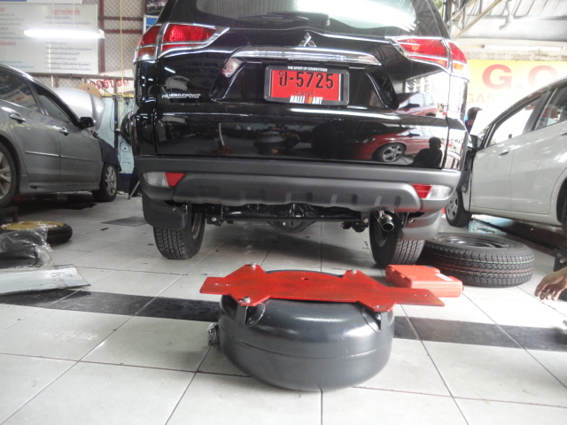

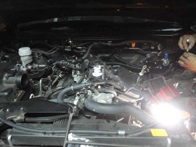

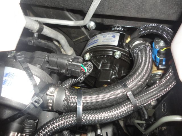

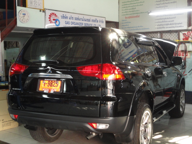

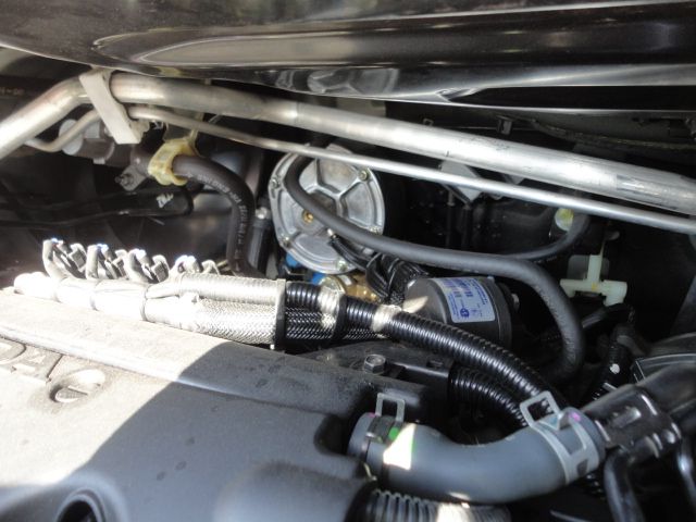

*******รายละเอียดด้าน การติดตั้งแก๊ส********

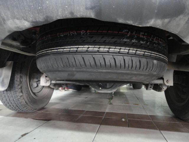

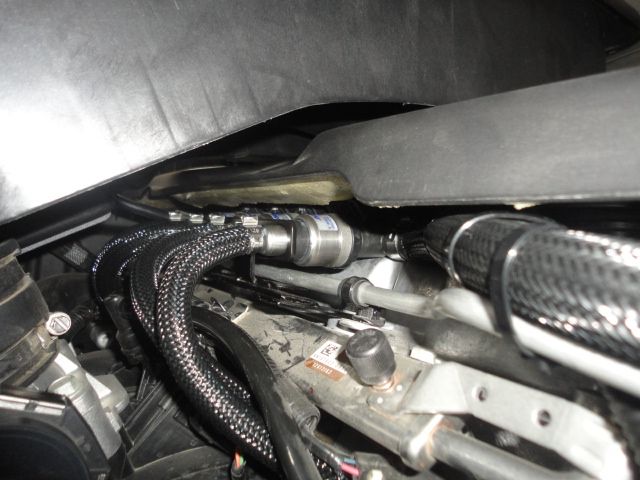

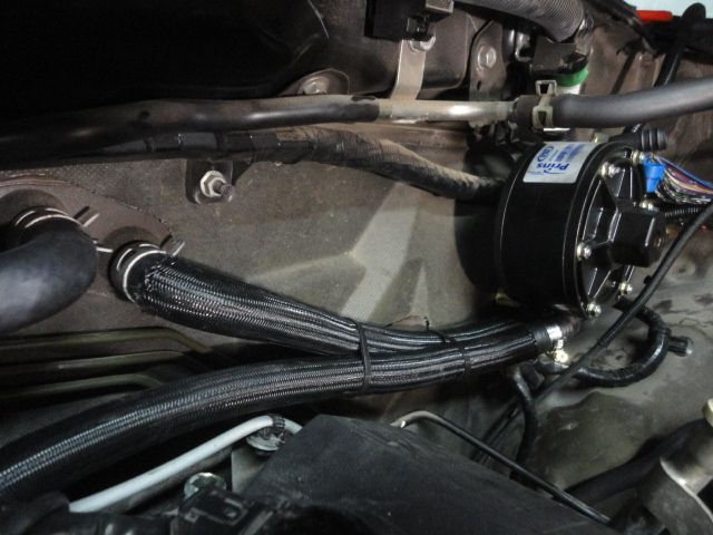

Mitsubishi Pajero Sport V6 ปี 2013ติดแก๊ส
รูปแบบการติดตั้ง ไม่เจาะตัวรถ ไม่ตัดคาน

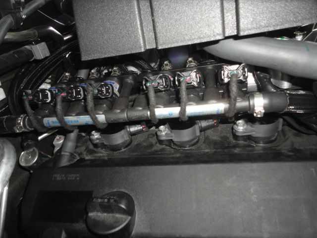

ระบบแก๊ส หัวฉีด Prins VSI-2 (Made in Netherlands)
หัวฉีด Keihin รุ่น KN-9 Model 63cc ใหม่ล่าสุด

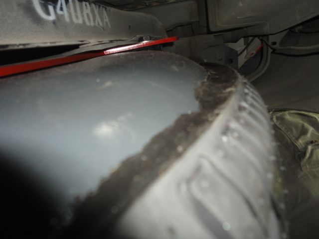

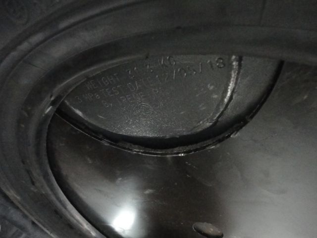

ถังโดนัท ER ขนาด 66 L รับประกัน 15 ปี
หุ้มถังแก๊สด้วยยางอะหลั่ยพร้อมกันชนเหล็กเสริม
มัลติวาล์ว tomasetoจากER รับประกัน 2 ปี (Made in Italy)
ระยะเวลารับประกันอุปกรณ์ 3 ปี หรือ 100,000 กม. สำหรับรถใหม่ป้ายแดง
ประกันภัย : ฟรี โดย บริษัท กรุงเทพประกันภัย วงเงิน 10,000,000 บาท คุ้มครอง 3 ปี
