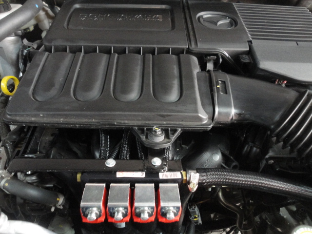

       รถผม มาสด้า2 4ประตู เกียรmt รถ3หมื่นโล ติดแก๊สของAC stag4eco ติดมาได้6พันโลแระ ช่วง3พันโลแรกไม่เป็น ช่วง4-6พันโลหลังมีอาการ คือ
วิ่งแก๊ส ช่วงที่ไต่ความเร็วประมาณ 80-100 บางครั้ง(บางครั้งนะ และส่วนมากจะเป็นตรงเส้นทางเดิมเช่น ออกมาจากยูเทริน) จะมีอาการสะอึกแบบรู้สึกได้ จากนั้นยกคันเร่งแล้วเหยียบไปใหม่จะหาย ถ้าฝืนเหยียบเหยียบไปทั้งมันกระตุกมันก้อจะกระตุกโยกมันส์อยู่อย่างนั้น แต่ถ้ากดเปลี่ยนเป็นน้ำมันจะหายสะอึก
เบื้องต้นปรึกษาอู่ที่ติดแก๊สมา คาดว่าอาจเปนที่หัวเทียน แต่รถผมก้อเพิ่งวิ่งมาแค่3หมื่นโล เกรงว่าถ้าเสียเงินเปลี่ยนแล้วมันไม่หายจะเสียดายเงินป่าวๆ
เพื่อนๆ คนไหนเคยเปนมั้งครับ เปนเพราะอะไรแก้ยังไงเอ่ย...
ผ่านมา2อาทิตย์ได้แก้ไขเบื้องต้น คือ
เข้าอู่ที่ติดตั้งมาจูนใหม่2ครั้งแล้วไม่หาย
เปลี่ยนกรองอากาศใหม่ก้อแล้ว
เปลี่ยนหัวเทียน อิริเดี่ยมngk สำหรับรถแก๊ส2พันกว่าบาทก้อแล้ว
ไม่หายครับ!!
ย้ำอาการอีกครั้ง
รถผมมาสด้า2เกียนกระปุกเดิมๆ รถ2ปีวิ่งมา3หมื่นโล ติดแก๊ส Ac stag4eco ตั้งแต่ติดวิ่งมาได้6500โล
อาการคือ วิ่งแก๊สช่วงไต่ความเร็ว 80-100 รถจะมีอาการสะอึก ต้องยกคันเร่งแล้วเหยียบใหม่ถึงจะหาย สำหรับรอบเดินเบาปกติ ไม่สั่นไม่ดับ
รบกวนด้วยครับ
