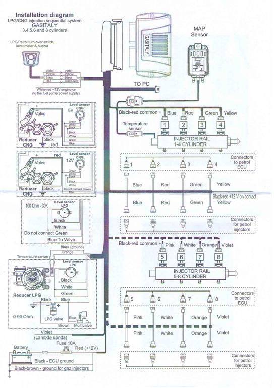

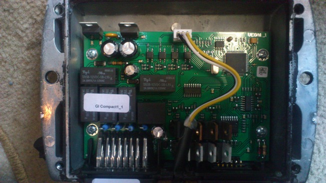

       ผมใช้รถ mitsubishi เครื่อง4G92 MIVEC
ติดแก๊ส ระบบหัวฉีด GI ITALY รุ่นF1
มีปัญหาคือ ไฟเช็คเอนจิ้นโชว์เมื่อใช้แก๊ส Check code จากECUเครื่องยนต์แล้ว สัญญาณหัวฉีด(น้ำมัน)หาย เมื่อไฟโชว์เครื่องยนต์มันจะทำงานไม่สมบูรณ์ครับ valve มันจะไม่เปิด
คำถามคือ กล่องGI ITALY รุ่นF1 มันสามารถโมดิฟาย ให้ค่าความต้านทานใกล้เคียงหัวฉีดน้ำมันได้ใหมครับ ถ้าได้ ทำอย่างไรครับ หรือมีใครรับทำรบกวนแน่ะนำด้วยน่ะครับ ผมอยู่อยุธยา
