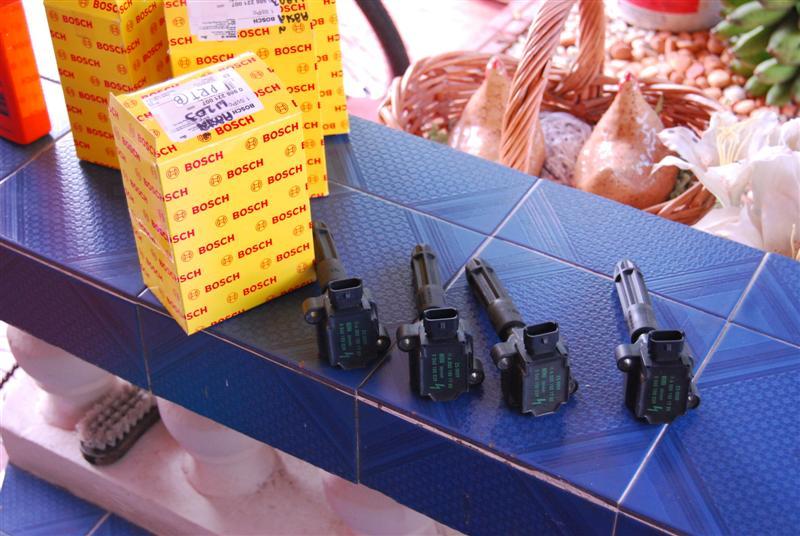

ปัญหาคือเดินเบาขณะรอสัญญานไฟ เข้าเกียร์เหยียบเบรคมีอาการสะอึก สะดุด จนรู้สึกได้

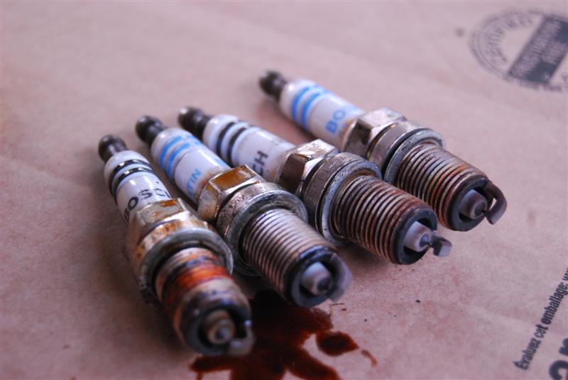

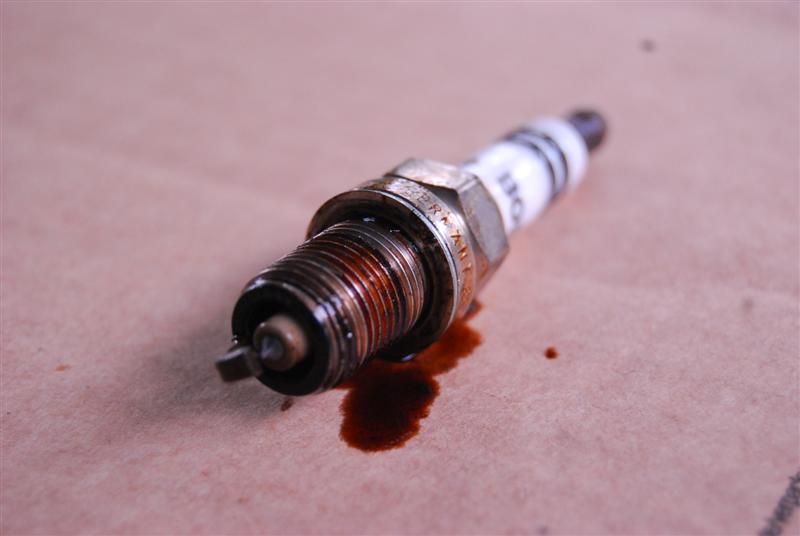

เข้าร้านจูนสองครั้งแล้ว ยังไม่หายสะดุด ช่างแนะนำเปลี่ยนหัวเทียน
ตอนนี้ผมยังไม่ได้เปลี่ยน ถ้าสลับใช้น้ำมัน ไม่สะอึก วานนี้เข้าไปล่าสุด
ช่างสันนิษฐานว่าปัญหาน่าจะมาจากคอยล์จ่ายไฟว่ารั่วลงกราวด์หรือไม่
จะถอดแต่ยังไม่ได้ทำ วันนี้นัดเข้าไปใหม่ เพราะว่าที่ร้านไม่มีประแจดอกจอกตัวเมีย
สำหรับทำงานถอดคอยล์

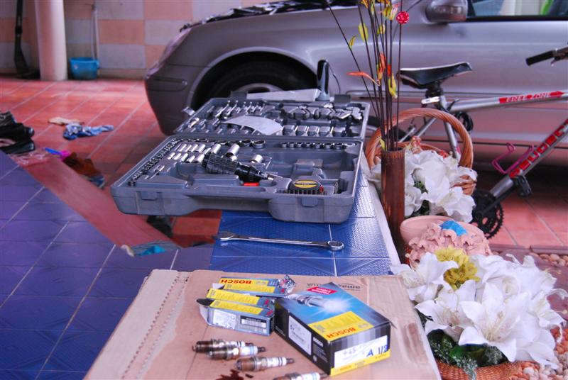

สอบถามครับ ผมจะหาซื้อหัวเทียนเปลี่ยน
ไม่ทราบว่าเครื่องยนต์รุ่นนี้ใช้หัวเทียนชนิดไหน เบอร์อะไร
ค้นหาในกูเกิ้ลไม่พบ

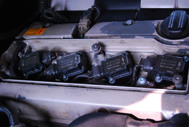

สายคอยล์สลับสูบ นี่หมายถึงรถคุณ หรือรถผม ถ้ารถผม ผมทำเองน่ะครับ ร้านไม่ได้รื้อรถผมน่ะครับ
จาก : บ้านไม้(บ้านไม้) 5/12/2555 11:12:46 [110.168.153.95]
``ของผมเองครับ  แสดงความคิดเห็นย่อย แสดงความคิดเห็นย่อย

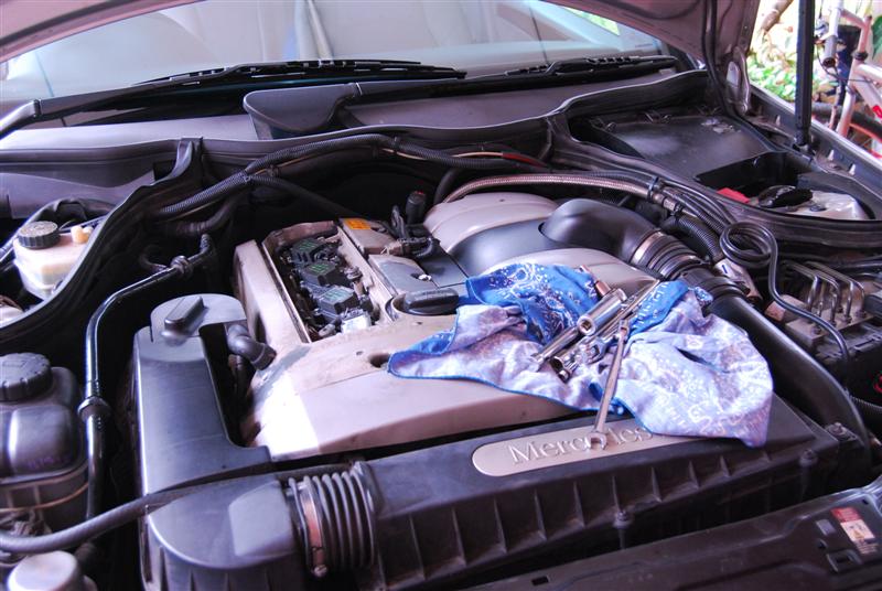

ปลั๊กคอยล์ พลาสติกกรอบมาก เนื่องจากความร้อน ถอดอย่างระวัง แต่ก็ไม่วายแตกหัก ผมเอาเทปละลาย 3 M พัน
