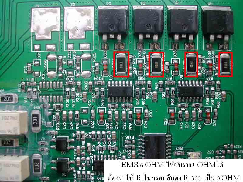

       พอดีใช้หัวฉีด EMS รุ่นเก่า ซึ่งรางหัวฉีด เป็นแบบ 6 โอห์ม ตอนนี้มันเริ่มทำงานไม่ค่อยดี
อยากเปลี่ยนใหม่ แต่ของมีแต่ 3 โอห์ม เคยเห็นคุณสกล มีกล่องแปลง ให้ใช้กับ 3 โอห์ม
ติดต่อไปเมื่อนานมาแล้ว แจ้งว่าเลิกทำแล้ว มีท่านใด พอมีวิธีไหม
ที่ผมคิดไว้ คือ ใช้ relay แล้วเอาสัญญานหัวฉีดเดิมไปขับ แต่ relay มันทำงานช้า คงไม่ทัน
ไปศึกษา high power mosfet ขับแบบ common source แต่ไม่มั่นใจวิธีการคำนวณ และ การ เลือกใช้เบอร์ของ mosfet ท่านที่เชี่ยวชาญทาง electronic รบกวนขอวงจร ที่ขับ lpg injector 3 โอห์ม โดยใช้สัญญาน จาก ecu มากกระตุ้น ด้วยนะครับ

ใช้ได้ใช้ไปครับ ถ้าจะเปลี่ยน R ก็ไม่จำเป็น ช๊อตต่อตรงก็กลายเป็น 0โอห์มแล้วครับ
