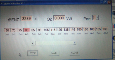

       ถามวิธีการจูนหน่อยครับ
ตอนนี้มีปัญหา เวลาติดไฟแดง เกียร์ D แล้วเหยียบเบรค เครื่องมันจะสั่นๆ เมื่อวานดับไป 1 ครั้ง ตอนนี้ต้องสับไปน้ำมัน เวลาเครื่องมันสั่นและจะดับ ตำแหน่งน้ำมันไม่มีปัญหาเลย
ได้ซื้อสายจูน พร้อมโปรแกรมมา แต่ยังจูนไม่เป็น ช่วยอธิบายหน่อยครับ
ผมลองต่อแล้ว ถ่ายรูปมา

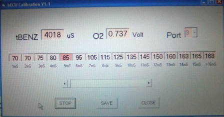

สันนิฐานว่า แรงดันหม้อต้มเกินครับ
จาก : แอ้ม แอลพีจี(แอ้ม แอลพีจี) 24/5/2555 8:55:00 [223.27.228.66]
กล่าวคือ เวลาเร่ง หม้อต้มจะปรับแรงดันให้สูงขึ้น เพื่อชดเชยจ่ายที่จ่ายให้ในขณะนั้น
จาก : แอ้ม แอลพีจี(แอ้ม แอลพีจี) 24/5/2555 8:56:15 [223.27.228.66]
คั้นพอหยุดเร่ง แรงดันนี้ไม่ได้หายไปไหนก็คงยังสะสมอยู่ ก็ต้องระบายแก๊สออกไป ซึ่งระบบแก๊สทำไม่ได้
จาก : แอ้ม แอลพีจี(แอ้ม แอลพีจี) 24/5/2555 8:57:39 [223.27.228.66]
พอรอบเดินเบา เหยีบเบรคชลอรถ แรงดันนี้ก็จะถาโถมผิดจากความเป็นจริงไปเยอะ มันก็ย่อมจะกระตุกบ้างดับบ้าง
จาก : แอ้ม แอลพีจี(แอ้ม แอลพีจี) 24/5/2555 9:00:14 [223.27.228.66]
ซึ่งจุดนี้เป็นจุดเดียวกันกับจุดที่จูนเดินเบา ซึ่งหลีกเลี่ยงไม่ได้ ดังนั้นจึงต้องหันไปแก้ทางอื่นแทน
จาก : แอ้ม แอลพีจี(แอ้ม แอลพีจี) 24/5/2555 9:01:06 [223.27.228.66]
รถบางคันติดตั้งหม้อขนาดไม่เหมาะสม ใหญ่เกินไปโดยหวังว่า กลัวจ่ายไม่พอ แต่พูดได้คำเดียวครับ "เกิน"
จาก : แอ้ม แอลพีจี(แอ้ม แอลพีจี) 24/5/2555 9:07:22 [223.27.228.66]
