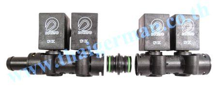

       วันหยุดที่ผ่านมาได้มีโอกาสทดลองใช้หัวฉีดชุดใหม่ lovato ทดแทนหัวฉีดเดิม Valtek
โครงสร้างเป็นพลาสติก ประกอบเป็นแบบเลโก้ อยากได้สี่แบบเรียงก็เสียบๆ หรือจะแยกออกเป็นข้างละ2ก็ทำได้
ขั้นแรก เอามาเจาะรู
ผมเจาะไป2.1มิล เหลผลที่เจาะ2.1ก็คือ
ผมมีสว่านขนาดนี้ ซึ่งผมคาดเอาไว่าเอารูเท่านี้ไปก่อน (ที่บ้านมีดอกสว่านอยู่ 3ขนาดคือ 2.1 2.2 2.3)ฉะนั้นเริ่มแต่น้อยไปก่อน
หัวฉีดเดิม วาวเทค ผมเล่นไป2.5มิล
จะเห็นว่า ขนาดรู จะแตกต่างกันนิดหน่อย
ผลออกมา ก่อนลงมือใส่ ปรากฏว่าท่อโลวาโต้ คนละขนาดกับวาวเทคครับ
ท่อแก๊สเข้า ขนาดเท่ากัน (สบายไป)
ท่อออก คนละขนาด โลวาโต้ใหญ่กว่านิดนึง แต่ก็ยัดบังคับนิดข่มขืนหน่อย ก็เข้าได้(เป็นของพี่เถิดน้อง)
