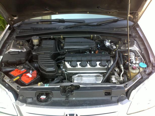

Autronic ท่อน้ำรั่ว ราคาแพงจัด เลยจัดใส่หม้อต้มแทน วิ่งรื่นครับ ok (Perfect)
จาก suphakit2010
ศุกร์ที่ , 25/11/2554
เวลา : 09:38
171.98.106.53
อ่านแล้ว = 8742 ครั้ง

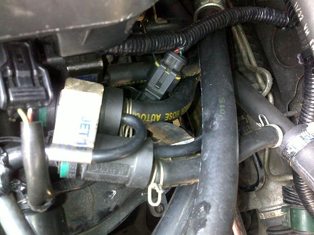

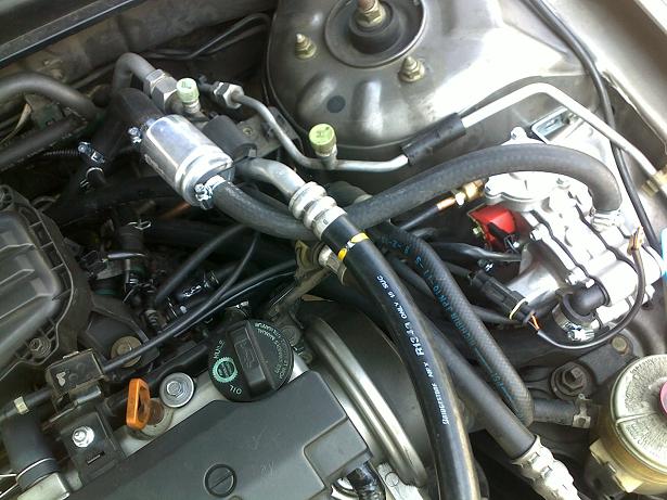

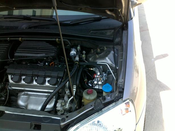

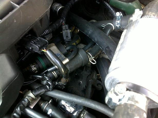

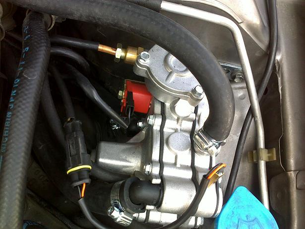

       Civic Daimansion ตัวเจ้าปัญหาชอบชลอแล้วเบาดับ ปัญหาคือท่อน้ำต้มแก๊ส ท่ออ่อนครับ มันรั่ว ราคาแพงเกิน ไม่ง้อหรอก จัดหม้อต้มใส่แทนเลย ทีแรกจูนยากมาก ค่อยๆจูนไปเร่ย เริ่มรู้จุดครับ สุดก็จบงาน ครึ่งวันแหนะ เนื่องจากแรงดันหม้อต้ม กับรูหัวฉีดไม่ได้กัน แล้วไม่มีแมบวัดแรงดัน เลยกินวาลานานพอสมควร สุดท้ายงานก็ออกมาสมบูรณ์ ไช้ได้ดีมากครับ อันนี้ขอ Confirm
