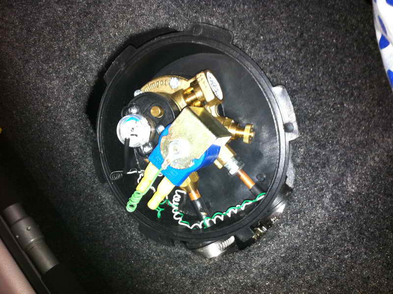

วันรุ่งขึ้น ช่างโทรมาบอกว่า ถังมีรูโดนเจาะทะลุจากใต้เบาะหลัง เวลาเติมน้ำมันเต็มถัง จะรั่วออกจากรูนี้ รูรั่วนี้ เป็นรูรั่วใหม่ เกิดจากดอกสว่าน เกิดขึ้นได้อย่างไรไม่ทราบ เพราะไม่เห็นใครเจาะไม่รู้จะโทษใครเพราะไม่มีหลักฐาน

อัพเดทล่าสุด จากที่นำรถเข้าไปแก้ไขที่ Energy reform แถวเลียบทางด่วนรามอินทรา
เบื้องต้นทาง ER แจ้งมาว่า มีการต่อสายผิด และอุปกรณ์บางอย่าง ไม่ได้เป็นของทาง ER งานนี้เรื่องคงจะต้องยาวแน่ๆ
งานนี้รับไม่ได้ครับ ทาง ER แจ้งมาว่าให้กลับไปที่ ชัยหมากกระจายแก้ไข โห.... ถ้าผมไปก็ต้องกลับมาเช็คที่นี่อีกว่าเขาจะเปลี่ยนอะไรให้ผมอีกมั้ย
ทาง ER จึงบอกว่าจะแก้ไขแต่มีค่าใช้จ่าย ก็ต้องยอมละครับงานนี้ ส่วนจะไปทำยังไงต่อก็คงจะต้องคุยกันยาวหละงานนี้
