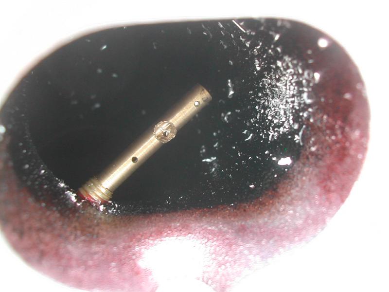

       เนื่องจากผมไปติด Gass มาแล้วครับ คันนี้เป็นคันที่ 2 ของผมแล้วครับ และคันที่เท่าไรก็ไม่ทราบที่ผมแนะนำ เพื่อนๆท่านอื่นที่ติดที่อู่อื่นที่ผมได้ถามไถ่มาเค้าจะมีการถอดท่อ ID ออกมาเจาะข้างนอกแล้วติดรางหัวฉีดซึ่งมี 2 รางไว้ยังช่องใต้ท่อ ID เรียกว่ามองแทบไม่เห็นรางหัวฉีด และ ทำมห้ท่อนำ Gass สั้นลงด้วย ดังนั้นจะไม่ค่อยมีปัญหาจากการเปลี่ยนน้ำมันเป็น Gass แล้วเวลาเร้งจะไม่มีช่วง Delay เวลา Gass เดินทาง ซึ่งผมถามอู่ซ่อมรถทั่วไปเค้าก็แนะนำเช่นนั้น
แต่
ของผมที่ติดกับอู่ที่ผมไว้ใจและได้แนะนำเพื่อนคนอื่นๆมาติดมากมาย เค้าไม่ถอดท่อมาเจาะ โดยบอกว่าไม่จำเป็น อันนั้นมีมูล พอรับได้ที่เครื่องมันร้อน อลูมิเนียมละลายหมดไม่มีผลเสียกับเครื่อง
เลยแม้แต่นิดเดียว ผมก็พอทำใจเชื่อ เพราะเค้าดูดออกให้เรา
