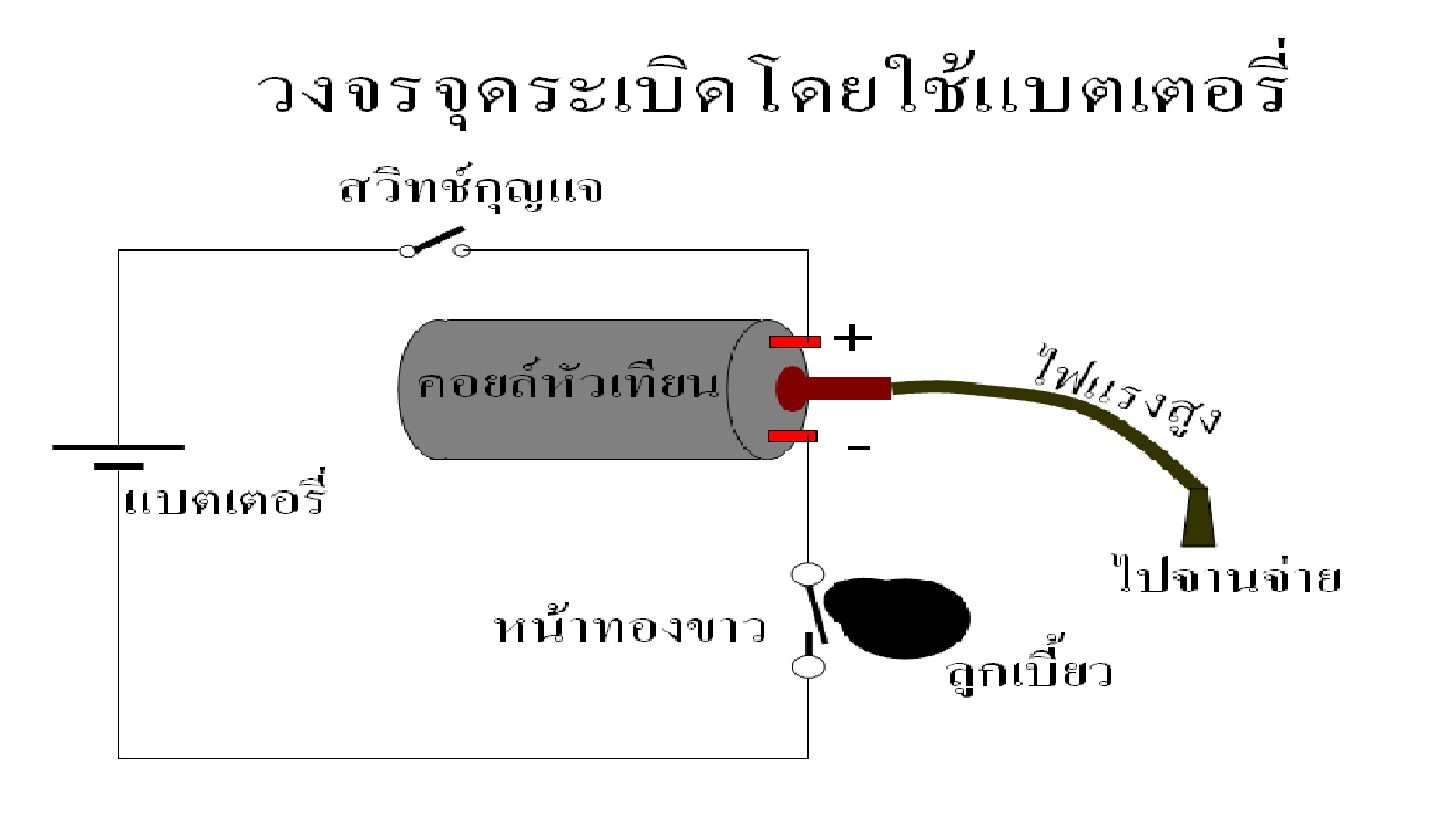

ขดลวดเหนี่ยวนำ (Coil ,Choke) คือการนำเอาลวดไฟฟ้าพันรอบแกนเหล็กอ่อน เขียนด้วยสัญลักษณ์เป็นรูปคล้ายๆสปริง

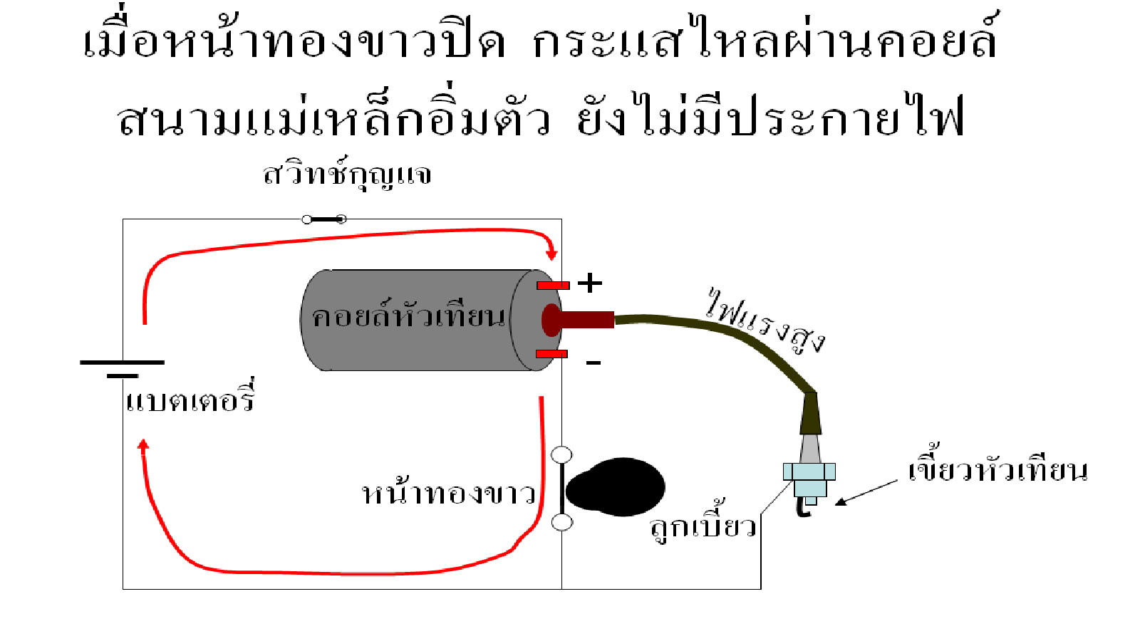

การทำงานของขดลวด จะเหมือนกันกับการทำงานของ Coil สปริงเป๊ะ คือเมื่อเรามีแรงกดสปริง สปริงก็จะยุบตัว แต่พอเราปล่อยสปริง สปริงก็เด้งคืนกลับในทิศทางตรงกันข้าม

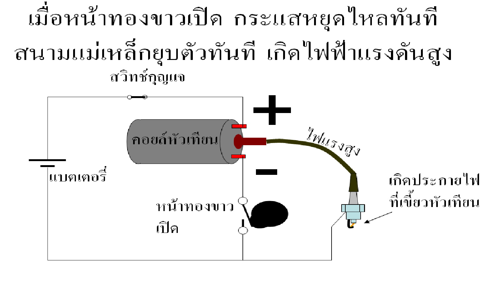

ทดลองได้โดยการเอาไฟตรง 12 โวลท์จากแบตเตอรี่ ต่อเข้ากับขดลวด และต่อกับหลอดนีออนขนาดประมาณ 100 โวลท์ ขณะที่เราต่อไฟเข้าขดลวด ไฟนีออนยังไม่ติด แต่เมื่อเราปลดสายออก ไฟนีออนจะติดขึ้นมาแวปหนึ่ง แล้วก็ดับไป
อธิบายได้ดังนี้ เมื่อเราใส่ไฟเข้าขดลวด ขดลวดจะมีกระแสไฟฟ้าไหลผ่านตัวมัน จะเกิดฟลักซ์แม่เหล็กในขดลวดนั้น แต่ไม่เกิดแรงดันไฟฟ้ามากพอที่จะทำให้หลอดไฟนีออนติดได้ เพราะต้องใช้แรงดันประมาณ 100 โวลท์ แต่เมื่อเราปลดสายไฟ กระแสไฟฟ้าหยุดไหล ฟลักซ์แม่เหล็กเกิดการยุบตัวทันที สปริงนั้นก็จะเด้งคืนในทิศทางตรงกันข้าม จะเกิดแรงดันไฟฟ้าจากการกระเด้งนี้ เป็น 10-50 เท่า ที่จ่ายให้ไว้ตอนต้น แรงดันที่ได้นี้ มากพอที่จะไปทำให้หลอดนีออน ติดแวปขึ้นมาได้ครั้งนึง
หลักการนี้เอง เราเอาไปประยุกต์เป็นไฟจุดระเบิดในรถยนต์ได้
