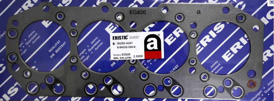

รูปปะเก็นฝายี้ห้อนี้เลยครับ แต่ไม่ใช่อันนี้นะครับยืมรูปเค้ามาของผม 4G15 ซื้อปะเก็นมาในราคา 280 บาท หาเทียมยี้ห้อื่นที่แพงกว่านี้ไม่มีอีกแล้ว ถ้าจะมีดีกว่านี้ก็แท้เลยครับ พันกว่าบาท
