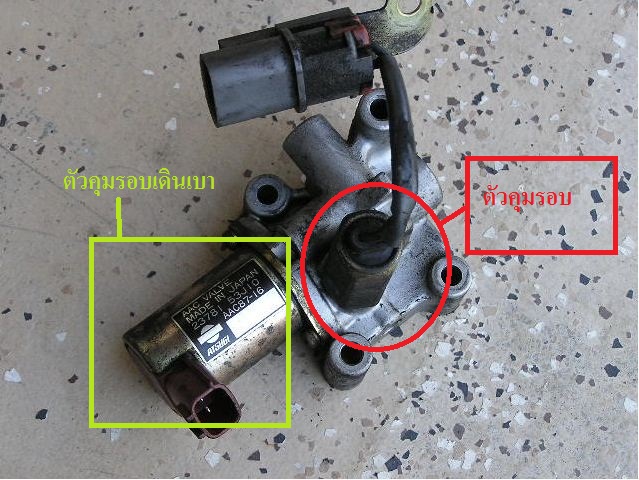

วงกลมสีแดง คุมรอบแอร์ครับ(พิมพ์ตกไป)
จาก : ganmas(ganmas) 18/4/2554 13:03:06 [119.46.145.56]
