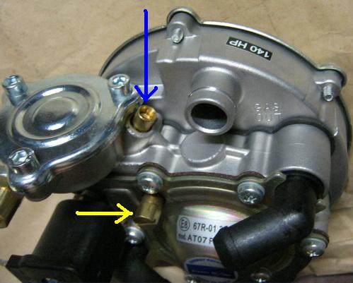

วิธีแก้ ปล่อยให้เครื่องเดินเบาและร้อน เปิดแอร์ให้เย็นสุด เปิดประตูหรือกระจกรถให้แอร์ทำงานตลอด
หมุนจูนสกรู(ลูกศรสีเหลือง)ที่หม้อต้ม หมุนไปทางลดแก๊สจนเครื่องเริ่มสั่นและรอบตก ต่อไปคลายสกรู idle ที่
(ลูกศรสีน้ำเงิน)จนรอบเดินเบาเพิ่มกลับมาเท่าเดิม การจูนวิธีนี้จะทำให้การปล่อยแก๊สที่รอบเครื่องสูง ลดลงจากเดิม
เสร็จแล้วให้ทำการปรับแต่ง power valve อีกครั้งโดยเปิดลิ้นเร่งเครื่องประมาณ 3000 รอบ/นาที
หมุน power valve ตามเข็มนาฬิกาเพื่อปิดลดแก๊สจนรอบเครื่องตกแล้วหมุน power valve กลับไปด้าน
ทวนเข็มจนรอบเครื่องเพิ่มสูงสุด ถ้าหมุนต่อแล้วรอบไม่เพิ่มให้หยุดหมุนแล้วหมุนกลับมาที่ตำแหน่งเดิม
การปรับอาจจะต้องหมุน power valve หลายรอบ ไม่ต้องห่วงเรื่องจำนวนรอบหรือองศา เพราะ power valve
ส่วนมากเป็นแบบเกลียวละเอียด การเปลี่ยนแปลงของช่องเปิดปิดแก๊สจะช้าทำให้ต้องหมุนหลายรอบ
