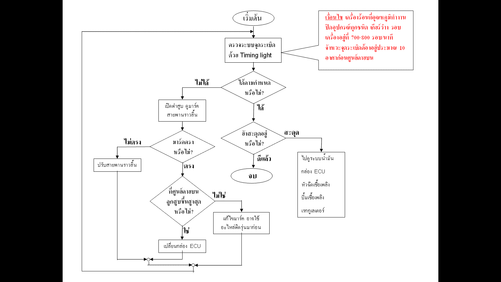

ไม่แน่ใจว่า ระบบไดเร็คคอยล์ จะใช้ ไทม์มิ่งไลท์ ทั่วไปได้หรือเปล่าครับ เท่าที่ทราบมันต้องใช้แบบเฉพาะ

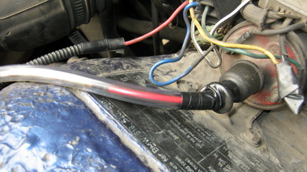

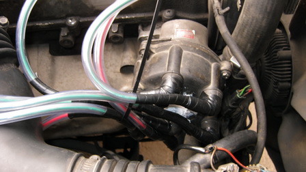

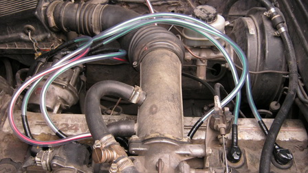

ขอแก้ที่ผิด ตรงท่อ PVC น่าจะเป็น HDPE , อยากแนะนำให้ใช้สาย High volt ซื้อได้ที่บ้านหม้อเข้าไปทางตรอ
จาก : besmart(besmart) 9/4/2554 9:39:26 [125.24.254.25]
ตรงท่อ PVC แก้เป็น HDPE, อยากแนะนำให้ใช้สาย High volt ซื้อได้ที่บ้านหม้อตรอกข้างร้านโชคชัยร้านที่ 4
