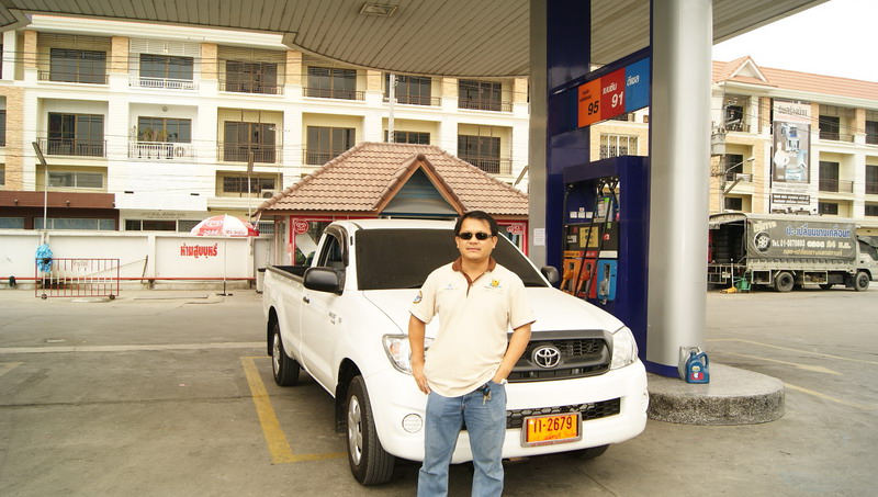

ทดสอบ TOYOTA VIGO D4D 2500 CC หัวฉีดดีเซล BluePower
