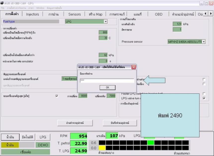

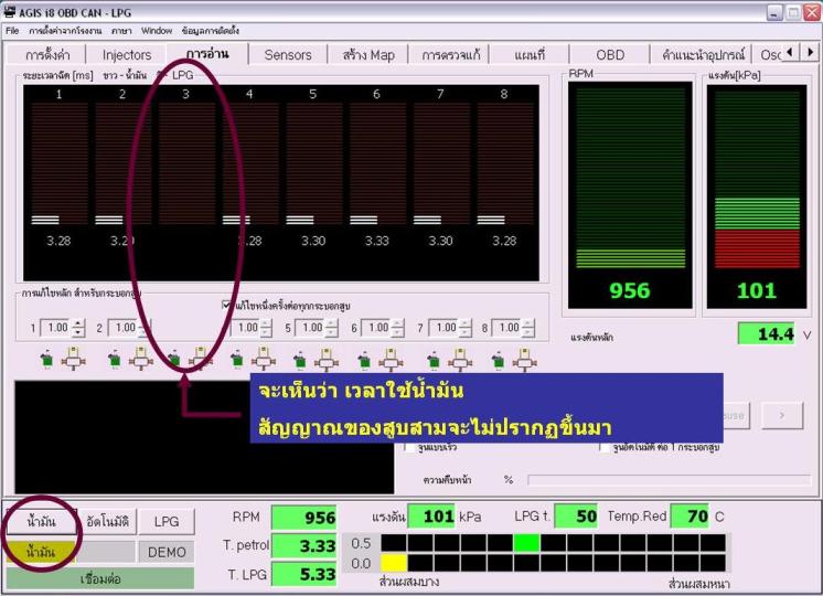

ติดตั้งแก๊ส AgisgaS จูนไม่ยากครับ
ไล่ดูตามนี้ได้เลยครับ
