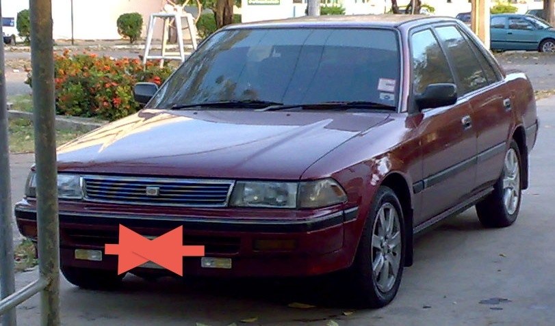

เท้าความนิดหนึ่ง ผมเพิ่งติดแก๊สมาเมื่อวันศุกร์ที่ผ่านมาสดๆ ร้อนๆ หลังจากแก้ปัญหาอาการเบาดับทั้งตอน
วิ่งด้วยน้ำมันและวิ่งด้วยแก๊สด้วยการเพิ่มรอบเดินเบาของคาร์บูได้แล้ว กลับมาเจอปัญหาใหม่คือ
1. เครื่องสะดุด เวลาเหยียบหรือถอนคันเร่ง จะเป็นเฉพาะเมื่อรอบเครื่องสูงๆ ความเร็วสูงๆ เท่านั้น เช่น รอบ-
เครื่องสูงกว่า 2500 รอบเมื่อวิ่งที่ประมาณ 90 ขึ้นไป อาการนี้เป็นแต่ลองถามคนนั่งด้วยแล้วไม่รู้สึกผมเป็น
คนขับถึงรู้สึกได้
2. สตาร์ทน้ำมันไม่ติดแว้ว T-T หรือติดแต่รอบเดินเบาต่ำมากจนเครื่องดับแต่ถ้าเหยียบคันเร่งค้างไว้เครื่อง
ยังเดินต่อไปได้แต่ปล่อยคันเร่งปุ๊บดับทันที
ทั้งนี้มีข้อสังเกตที่ผมสังเกตได้จากการปรับรอบเดินเบาของคาร์บูเพื่อแก้ปัญหาเครื่องเบาดับก่อนหน้านี้ได้ 2
ประการ
1. ครั้งเมื่อตอนปรับรอบเดินเบาให้สูงขึ้น เพื่อแก้ปัญหาเครื่องเบาดับตอนใช้น้ำมันและแก๊ส พบว่า เมื่อรอบเดิน
เบาถูกปรับให้สูงขึ้นปัญหาเครื่องสะดุดเวลาเหยียบหรือถอนคันเร่ง (ใช้แก๊สเพราะสตาร์ทน้ำมันไม่ติด) ดูจะ
ทุเลาลง แต่ยังไม่ถึงกับหายขาด
2. (วิ่งแก๊ส) รอบเครื่องปกติเวลาไม่เปิดแอร์จะสูงขึ้นเกือบ 1500 (ก่อนปรับรอบเดินเบาประมาณ 1000) เวลา
เปิดแอร์แล้วตกลงมาเหลือประมาณ 1000 รอบ (อันนี้เท่ากัน) และเครื่องแรงขึ้นอย่างเห็นได้ชัด อย่างกับขับด้วย
น้ำมัน จากที่ตอนแรกออกมาจากอู่อืดมาก ไม่รู้แบบนี้จะสูบแก๊สฮวบๆ หรือเปล่า อันนี้คือหลังจากหมุนปุ่มปรับ
รอบเดินเบาของคาร์บูไปแล้วเกือบ 2 รอบตามเข็มนาฬิกา
ทีนี้หลังจากค้นหาข้อมูลทางอินเตอร์เน็ทมาเป็นระยะ จึงอยากสอบถามข้อมูลเพิ่มเติมจากสมาชิกที่นี่ครับเผื่อจะ
ได้นำข้อมูลไปคุยกับช่างถูกและอยากหาความรู้เพิ่มเติมด้วยครับ
1. การเพิ่มรอบเดินเบาแล้วอาหารสะดุดเวลาเหยียบหรือถอนคันเร่งนั้นทุเลาลง อันนี้เกี่ยวข้องกันมั้ยครับ และ
มันใช่สาเหตุที่แท้จริงของปัญหาหรือเปล่า หรือควรเชคระบบอื่นๆ ด้วย
2. อาการสตาร์ทด้วยน้ำมันไม่ติดน่าจะเกิดจากสาเหตุใดได้บ้างครับ เพราะเท่าที่ค้นข้อมูลจากหลายเว็บบอร์ด
ส่วนใหญ่แล้วเกิดจากไม่ได้ใช้ระบบน้ำมันมาเป็นเวลานาน แต่นี่ผมเพิ่งติดได้ไม่กี่วันยังไม่น่าจะมีอะไรพังหรือ
ชำรุด
ขอบคุณทุกท่านสำหรับข้อมูลครับ
ปล. ข้อมูลเพิ่มเติม
- รุ่นรถ โตโต้า โคโรน่า ปี 89 เครื่องคาร์บูเกียร์กระปุก ติดระบบดูด
- หลังจากผมติดแก๊สเสร็จเมื่อวันศุกร์ ตอนนี้วิ่งแก๊สหมดไป 1 ถังแล้วครับ ยังไม่ได้ใช้น้ำมันเลยเพิ่งมาใช้วันนี้
แล้วเพิ่งพบสตาร์ทด้วยน้ำมันไม่ติด
- สตาร์ทด้วยแก๊สเลยสบายดีครับ ไม่มีปัญหา
