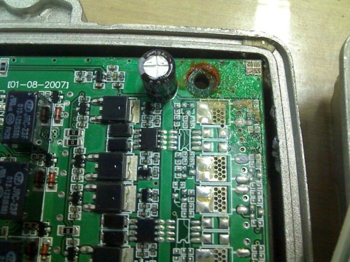

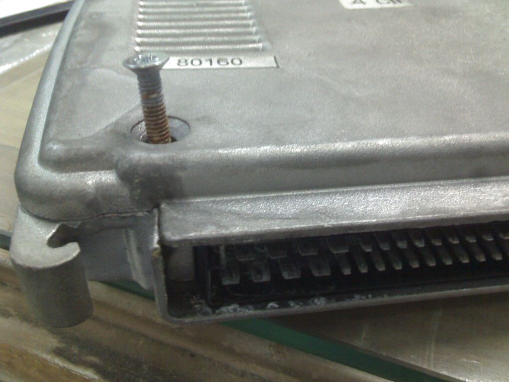

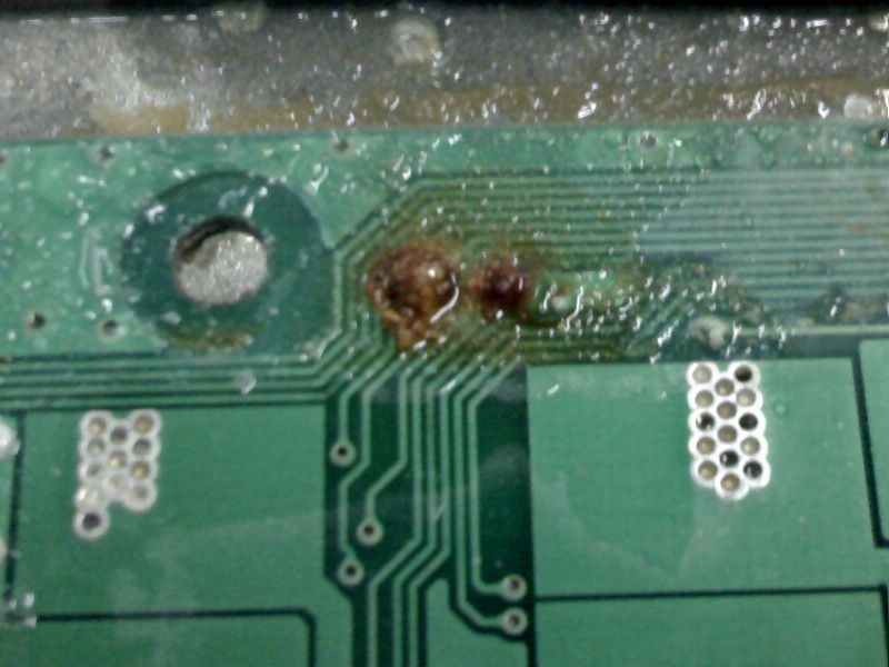

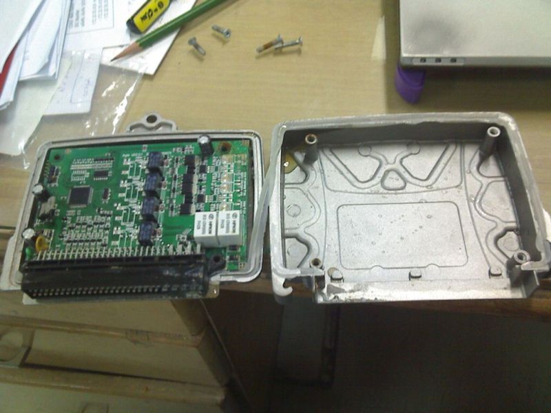

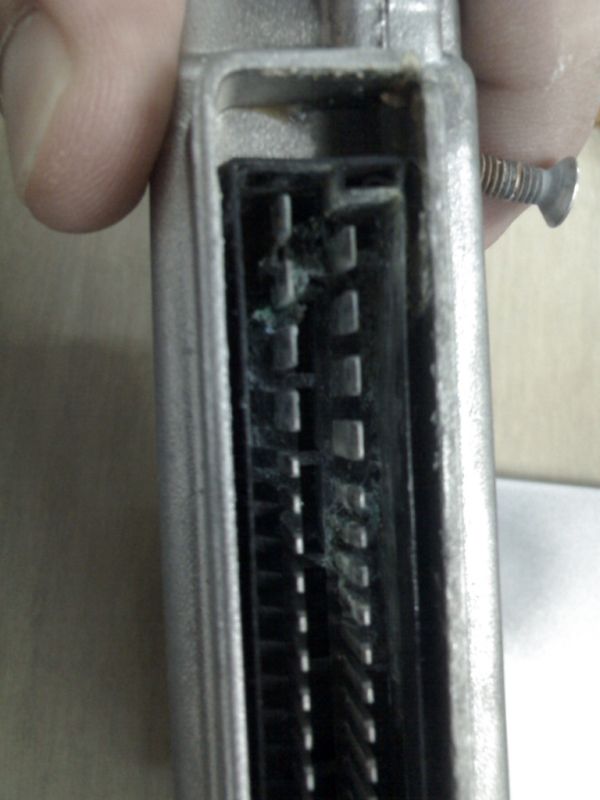

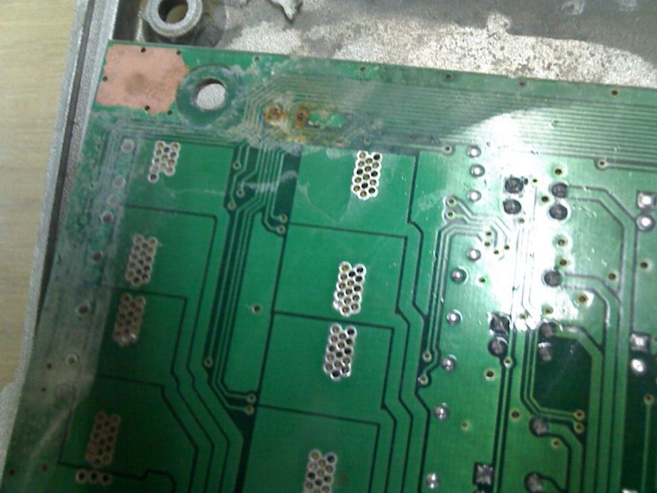

อาการ ขับอยู่ดีๆ แล้วตัดเป็นน้ำมันเฉยเลย เป็นอยู่ 2 -3 ครั้ง
ทนไม่ใหว เลยจัดการ เข้าอู่
ช่างบอก ECU เสีย แต่ผมเสียตังค์ ส่งท้ายปีใหม่

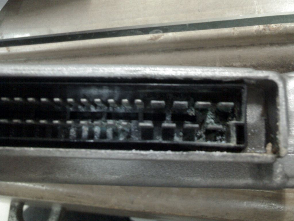

ถอดออกมาดู คราบอ๊อกไซ เขียวเลย มันใจได้ว่ามันโดนน้ำแน่ๆ เพราะติดตั้งโดยว่า ECU ใว้ที่พื้น

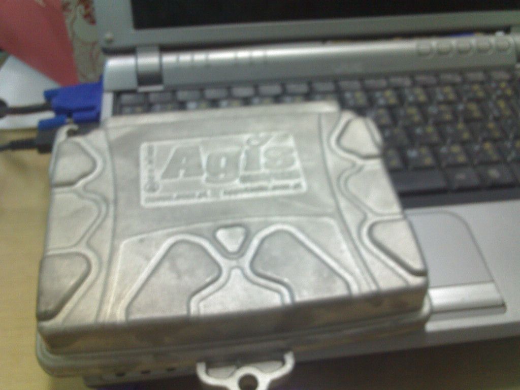

วันนี้สิ้นปี ที่ office คนน้อยเลยว่างๆ ทำการเปิดออกมาซักหน่อย
