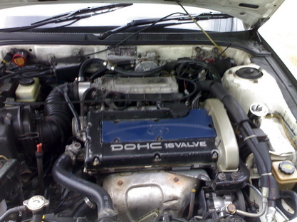

       ผมใช้ระบบฟิกมิกส์ หม้อฮาน่า ติดมิกส์บนปากคาร์บู ขนาด 30 mm. รอบเดินเบานิ่ง ขับปกติ แต่รู้สึกว่าไม่ปู๊ดป๊าดเท่าน้ำมัน(จูนหลายรอบแล้ว)
ก็เลยตัดสินใจขยายมิกส์จากเดิม 30 เป็น 32 mm. คราวนี้เป็นเรื่องเลยครับ จูนใหม่เดินเบาได้ แต่เร่งไม่ขึ้น จูนยังไงก็ไม่ได้
ก็เลยตัดสินใจย้ายมันไปไว้หลังหม้อกรองซะ คราวนี้โอเคเลย เดินเบาได้ วิ่งปู๊ดป๊าดดี ขับสนุก
แต่มันยังไม่จบครับ ยังติดปัญหาอีกอย่างก็คือ ขับๆมายกคันเร่ง เหยีนบครัซท์แล้วดับเลย แต่ถ้ายกคันเร่งแล้วไม่เหยีนบครัซท์ ปล่อยให้เบาจนเกือบจอดแล้วค่อยเหยียบครัซท์ก็ไม่ดับ แต่รอบจะต่ำ แต่ถาจอดแล้วสักครู่ รอบก็จะกลับมาเดินเบาตามปกติ (900 rpm)
ตอนนี้ยังงงๆอยู่เลยครับ จูนยังไงก็ไม่ได้สักที ใครรู้ช่วยแนะนำด้วยครับ
