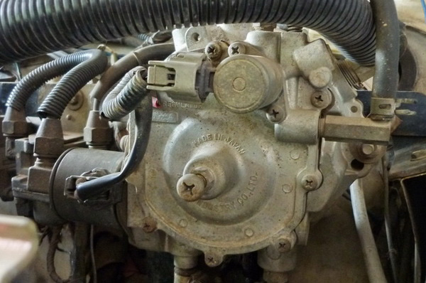

       ก่อนเปลี่ยนสตาร์ทแก๊สทีเดียวติด เดินเบาปกติ แต่วิ่งแล้วกินแก๊สผิดปกติ เลยให้ช่างจูนแก๊สใหม่ พบว่า ลองปรับไอเดิ้ลหมุนเข้าออกแล้วไม่มีอะไรเปลี่ยนแปลง ช่างเลยแนะนำให้เปลี่ยนชุดซ่อม(หม้อไอซันติ๊กใน)ใช้มาสี่ปีแล้วยังไม่ได้ทำอะไรเลย
พอซื้อชุดซ่อมมาเปลี่ยน ในชุดมีแค่แผ่นไดอะแฟมสองอันโอริงสี่ห้าอัน แล้วก็ฉิ่งฉับวาวล์หรือตีนจิ้งจกแล้วแต่จะเรียกมาให้แค่ตัวเดียว แต่เปิดหม้ออกมาข้างในมีสองตัว ช่างเลยเปลี่ยนแค่ตัวเดียวแต่บังเอิญวาวล์ใหม่มันสูงกว่าของเก่าประกอบหม้อเสร็จสตาร์ทไม่ได้เลยจูนก็ไม่ได้ เลยรื้อใหม่ใส่วาวล์เก่าเข้าไปเห็นว่าดัดขาเล็กน้อย
ทีนี้จูนได้ เดินเบาได้ แต่ตอนสตาร์ทแก๊สต้องลากยาวถึงจะติด แต่บางครั้งสตาร์ทเหมือนจะติดแล้ววูปไปต้องลากยาวอีกที ผมต้องเช็คตัวไหนบ้างครับ
