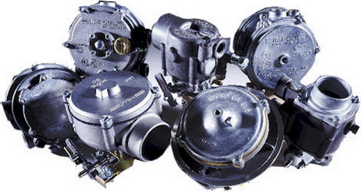

       ผมลองค้นๆดูถามพรรคพวกที่รับติดแก๊สก็ไม่ตอบมันเชียร์ให้ติดหัวฉ๊ดอย่างเดียว
ผม เลยตั้งกระทู้เพื่อเพื่อนสมาชิกได้แสดงความคิดเห็นแบบผู้ใช้งาน ไม่ใช่ผู้ผลิตหรือจำหน่ายหรือติดตั้ง ส่วนท่านที่คิดว่าหัวฉีดดีกว่าซึ่งผมก็ว่ามันดี แต่ไม่อยากให้มาเปรียบเทียบ ขอเป็นมิกซ์ สองตัวนี้แล้วกันนะ
.หลัก การทำงานของ จะตรงกันข้ามกับ variable mixer (variable mixer คือการ fix อากาศ แต่ปรับเปลี่ยนแก๊สตามแรงดูดเครื่องยนต์) ส่วน นวัตกรรมใหม่นี้ผมตั้งชื่อมันว่า mixer หรรษา การทำงานคือ การ fix แก๊สไวค่าๆเดียว แต่ปรับเปลี่ยนอากาศแทน..ผลที่ได้จากการทำงานแบบนี้คือความเสถียรของแก๊สที่ ตั้งคงที่ไว้..จะไม่เกิดอาการแบคฟาย์..เพิ่มกำลังม้าเครื่องยนต์คุณภาพใกล้ เคียงกับการใช้เบนซินมาก..(เพราะการเปลี่ยนอากาศเข้าไปผสมกับแก็สในทุกรอบ ความเร็ว ที่อัตราส่วน 1:15 เสมอ นั่นคือแก๊ส 1 ส่วน อากาศ 15 ส่วน คือการผสม(mix)ได้ไอดีที่พอดีที่เครื่องยนต์ต้องการๆจุดระเบิดจะสมบูรณ์มากๆ )..ยกตัวอย่างเข่น รอบเดินเบาต่ำกว่า 2500 รอบ เครื่องยนต์ต้องไอดี 1:15 เมื่อเร่งความเร็วที่มากกว่านี้ เครื่องยนต์ก็ต้องการแก๊สมากขึ้นเช่นต้องการ 2 ส่วน... แน่นอน... อากาศต้องเพิ่มเป็น2เท่านั่นคือ 30 ส่วน..เพื่อที่จะได้ไอดีที่สมบูรณ์ที่สุดสำหรับเครื่องยนต์....fixmixer แบบเดิมๆ ทำไม่ได้แน่นอนเพราะมีรูอากาศรูเดียว(ventury) รอบต่ำรอบสูงใช้รูเดียวกัน มันพอได้แค่นั้นเอง..จะเห็นได้ว่ารถที่ติดแก็สแล้วใช้ fixmixer แบบเดิมอยู่นั้นวิ่งจะอืดเร่งไม่ออก แซงแบบทันทีไม่ได้ต้องเลี้ยงคันเร่งค่อยๆเร่งถึงแซงได้ บางครั้งแบคฟาย์(ระเบิดปัง)...เปลี่ยนหม้อต้มกี่ลูกกี่ลูก ก็ไม่หาย มือจูนแก๊สเซียนหรือมือเทพก็ไม่หาย..จากเหตุผลที่กล่าวมานั่นแหละครับ..ดัง นั้นmixerหรรษา จึงได้เกิดขึ้นเพื่อแก้ข้อด้อยของรถที่ใช้แก๊ส mixerหรรษาเป็น mixerทางเลือก ราคาตัว 3,500.00บาท
เมื่อเทียบกับมิกซ์ variable(fusaki) ราคา 1,800 บาท
