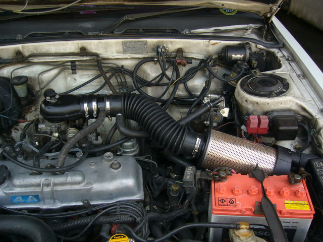

       toyota corona 1600cc ปี85 รุ่นตู้เย็น
fix mix 25mm หม้อ bigas
มีอาการน้ำในหม้อพักหาย
จุดที่พบมีน้ำรั่วซึมและเปลี่ยนหรือซ่อมไปแล้ว
ได้แก่ ตาน้ำที่ผุ,แป๊ปน้ำหลังเครื่องผุ,
ท่อยางทั้งหมด,ประเก็นฝาสูบ,วาล์วน้ำ
ตรวจเช็คไม่มีอะไรรั่วซึมแล้ว
ปรากฏว่าถ้ารถติด เครื่องร้อนนิดๆ
(เกจวัดความร้อนปกติ) จะมีอาการ
น้ำล้นหม้อพัก พอเครื่องเย็นน้ำถูกดูดกลับหม้อน้ำ
น้ำในหม้อพักก็จะพร่องหรือบางที่หมดหม้อเลย
ใครเคยเจออาการนี้บ้าง แก้อย่างไรครับ
