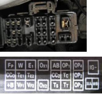

ไม่รู้หมายถึง เหยียบคันแรงรอบ3500 แล้วจูนที่พาวเวอร์วาวล์ ให้นิ่งหรือเปล่า
และ เช็ค AF toyota ae110 จิ้มตรงไหนครับ เสริชหาไม่ค่อยเจอนัก
เขาบอกใช้มัลติมิเตอร์ปรับไปที่ 2000 mV จิ้มสายที Ox1 ในปลั๊ก Diagnosis
รถปกติดี ตอนเครื่องร้อนรอบเดินเบาลองวัดดู
ใช้น้ำมัน 48
ใช้แก๊สได้ค่าประมาณ 68
เห็นในเว็บวัดกันได้หลักร้อย ผมจิ้มผิดช่องหรืออย่างไร
เพราะลอง หมุนลดไดเดิ้ล จนสะอึกเลขมิเตอร์ก็แทบไม่ลด
