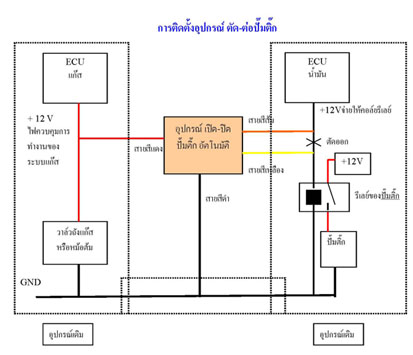

       1.ปัจจุบันติดแก๊สหัวฉีด ทำการตัดติ๊กแบบรีเลย์ธรรมดามีอาการเวลาเปลี่ยนจากน้ำมันเป็นแก๊สแล้วเครื่องสะดุด เลยกำลังมองหาตัวหน่วงเวลาที่ขายกันอยู่ยี่ห้อหนึ่ง เนื่องจากยังไม่เคยใช้ อยากสอบถามว่า
-ตัวหน่วงเวลาจะช่วยให้เครื่องไม่สะดุดตอนเปลี่ยนจากน้ำมันเป็นแก๊ส และแก๊สเป็นน้ำมัน หรือไม่ครับ (ช่วยตอบทั้ง 2 แบบนะครับ)
-ระบบของตัวหน่วงเวลานี้จะทำการหน่วงเวลา 10 นาทีถึงตัดติ๊กน้ำมัน เวลานี้นานไปไหม ผมว่า ซัก 5 นาทีกำลังดี
-ระบบนี้จะตัดติ๊กน้ำมัน 5 นาที และต่อติ๊กน้ำมัน 1 นาที // เวลา 5 นาทีสั้นไปไหม อยากให้ตัดซัก 10 นาที
2.ปัจจุบันตัดติ๊กโดยต่อสายไฟจากโซลินอยส์หม้อต้มเข้ารีเลย์
-ที่ถูกต้องควรต่อจากโซลินอยส์ถังแก๊สหรือโซลินอยส์หม้อต้มครับ
-ถ้าตัดที่โซลินอยส์หม้อต้มจะมีแก๊สค้างอยู่ในท่อแก๊สใต้ท้องรถหรือไม่
ผมมือใหม่ขี้สงสัย ขอขอบคุณทุกท่านครับ
