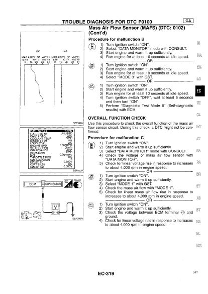

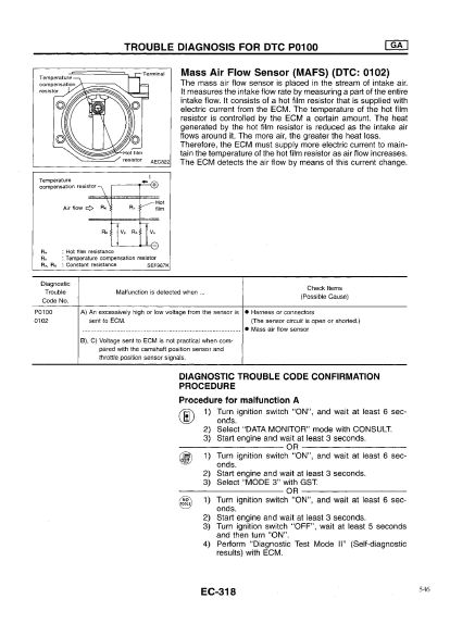

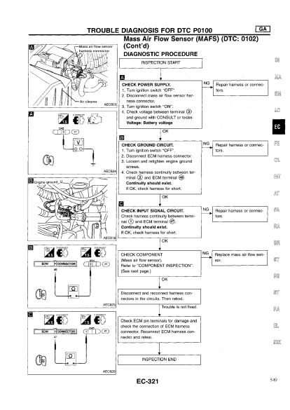

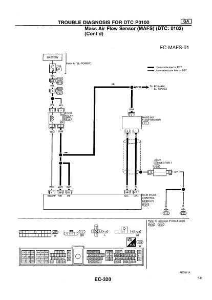

       ท่านใดมีวงจรภายในตัว air flow ตัวนี้บ้าง
