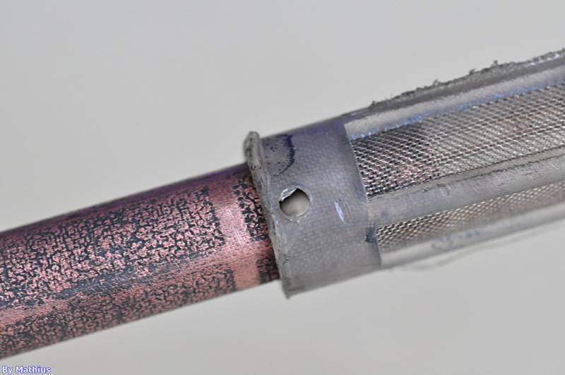

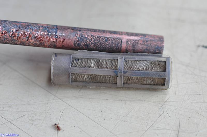

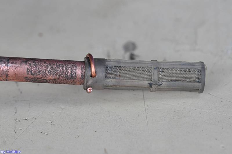

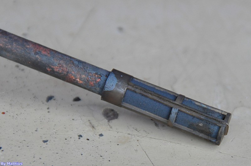

ก็อ่านดู อาการเหมือนของผมเลย และเห็นทางคุณ bangpoo ทำการวิเคราะห์ปัญหาที่มาของอาการ
ดังกล่าวก็คือ กรองแก๊สที่ท่อดูดในถังระยะเหลือน้อย ทำให้การดูดแก๊สไม่ได้เต็มที่
แต่ว่าไม่รู้ว่า คุณ old camry ได้ลองเอาไปใส่ทดสอบหรือยัง ดังนั้นผมจึงต้องขอพิสูจน์การวิเคราะห์

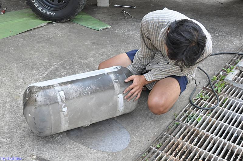

ของคุณ bangpoo เองว่า ใช่หรือเปล่า ซึ่งก็ได้นัดหมายน้องที่ทำงานวันเสาร์ที่ผ่านมา (6 มี.ค.53)

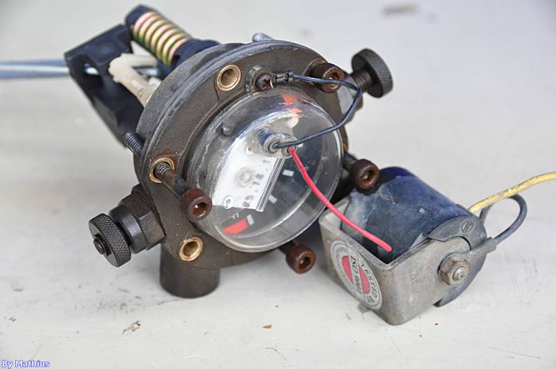

จัดการถอดถังแก๊ส ถอดวาวล์มาดูกัน
สำหรับรถผมติดถังใต้ท้องรถ กว่าจะถอดถังแก๊สได้ก็ยากเหมือนกัน แต่ที่ต้องใช้เวลามากที่สุด

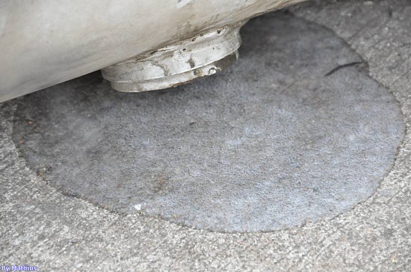

ก็เห็นจะเป็นการปล่อยแก๊สในถังทิ้ง ขนาดผมว่าใช้แก๊สให้เหลือน้อยแล้วนะ จะว่าไป ปริมาณแก๊สที่เหลือ
คือ ขีดขาวขีดแรก มันก็สุดจะทนวิ่งแล้ว วิ่งไม่ได้ความเร็วเลย ในการปล่อยแก๊สทิ้งนั้น ผมต้องต่อไฟ 12V
เพื่อให้โซลินอยด์ทำงาน (เสียวนะ) แต่ว่าใช้สายไฟยาวหน่อย กลัวบึ้ม อิอิ เดี๋ยวจะเป็นข่าว
ใช้เวลาปล่อยแก๊สทิ้ง เกือบ 2 ชัวโมง แก๊สเริ่มไหลอ่อน จนเกือบหมด ไหลเอื่อยๆ แต่ก็ยังไม่หมดทีเดียว
เลยต้องไปทางลัด (แต่ต้องระวังอย่างมาก) ค่อยๆ คลายน๊อตยึดหัววาวล์ออกทั้งหมด (ไม่ใช่ถอดน๊อตออกนะครับ)
แล้วค่อยๆ ขยับด้วยความระมัดวัง พอได้ระยะ ก็ปุ้ง วาวล์หลุด พร้อมกับมีแก๊สไหลออกจากถังแบบไอระเหย
จากนั้นก็ถอดวาวล์ออก แก๊สก็ยังไหลแบบไอระเหยเช่นเดิม

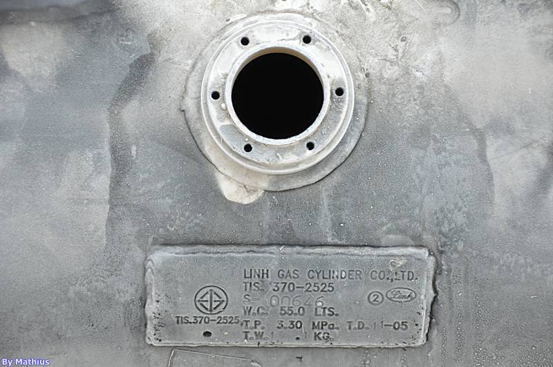

*** ช่วงที่ปล่อยแก๊สทิ้ง ไม่ได้ถ่ายรูปไว้ มาถ่ายเอาถอดถอดวาวล์ออกแล้ว ***

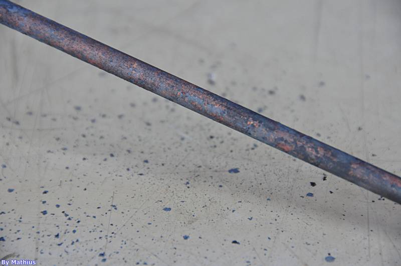

ลองดูภายในถังเห็นเป็นน้ำ ก็ไม่รู้ว่าน้ำอะไร ระหว่างแก๊สกับน้ำ แต่พอเทลงพื้น มันซ่าส์ เหมือนน้ำโซดาเลย
