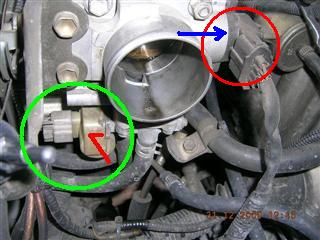

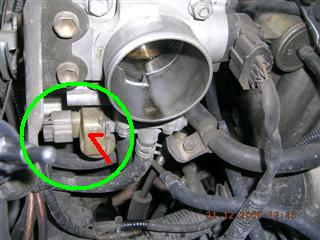

       รถผมเครื่อง 4a fe คับ สังเกตุว่ารอบเดินเบาตอนเครื่องเย็นเช่นตอนเช้า จะได้รอบประมาณ 5-700 โดยประมาณขึ้นลงตลอดไม่นิ่งเป็นทั้งแก๊สและน้ำมัน เข้าใจว่าพอน้ำเริ่มร้อนมันจะขยับขึ้นลงประมาณ 900-1100 ขึ้นลงตลอดครับ รถวิ่งปกติรอบจะประมาณ 6-1000 รอบ คล้ายกับว่ามันสวิงขึ้นลงตลอด เคยล้างลิ้นมาแล้ว เอาสเปร์ฉีดที่รูรอบเดินเบามาแล้ว มันก็ยังไม่หาย เป็นเพราะอะไรคับ ไฟจานจ่ายก็เปลี่ยนคอยล์ใหม่ หัวเทียนเปลี่ยนใหม่ ยังไม่จบเลยคับ สายหัวเทียนช่างก็เช็คแล้ว (ผมเปรียบเทียบกับโซลูน่าอีกคันนึง คันโลูน่ารอบนิ่งมากคับอยู่ที่ประมาณ 8-900รอบคงที่ตลอดทั้ง
