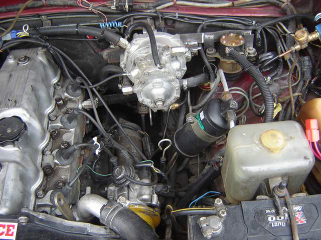

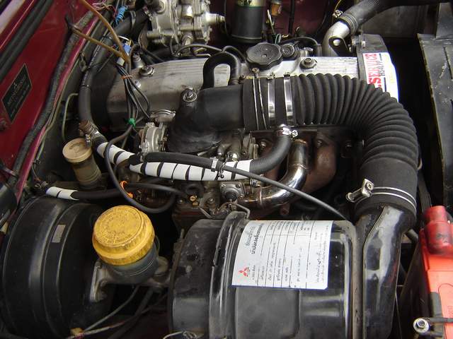

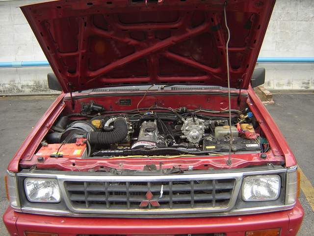

       MITSUBISHI L-200 ไซโคลน เครื่องดีเซล 4D56 แปลงเป็นเบนซิน ใส่คาร์บูเรเตอร์ ติด LPGระบบดู (มิกเซอร์) ไม่ต้องเปลี่ยนเครื่องยนต์ ไม่ต้องดัดแปลงแท่นเครื่องแท่นเกียร์ใดๆทั้งสิ้น รถไม่ช้ำ วิ่ง LPG หรือเบนซินก็ได้ กำลังเครื่องไม่ตก ทดสอบวิ่งมาแล้ว 10,000 กม. ไม่พบปัญหาแต่อย่างใด ความร้อนไม่ขึ้น อัตราเร่งดีไม่มีอืด บรรทุกของหนักยังวิ่งสบายๆ ไม่ใช้ชุดคิทของจีนแต่อย่างใด ฝีมือคนไทยทำล้วนๆ สอบถามข้อมูลเพิ่มเติม 081-686-3844 หรือ cgi129@hotmail.com
หมายเหตุ
- โพสต์โดยเจ้าของรถเอง
- หากท่านใดต้องการดูรถ ไม่ว่าจะเป็นแนวทางในการที่ท่านจะไปทำเองหรือจะมาขอคำปรึกษา (ในส่วนที่ตอบได้) กระผมยินดีที่จะตอบให้ครับ.... สามารถดูรถได้ที่รามคำแหง 73 หรือ บางกรวย (ใกล้ๆวัดสำโรง) นนทบุรี
