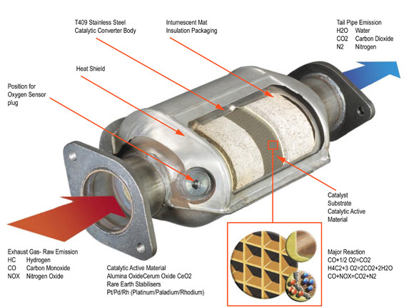

       ไส้แคทฯละลาย เกี่ยวกับติด LPG ป่าวครับ ไปเปลี่ยนแคทฯ
ช่างท่อไอเสียบอกว่ารถติดแกสแคทฯละลายทุกคัน จริงเท็จประการใดครับ
เพราะตอนนี้อันที่เพิ่งเปลี่ยนไป เริ่มมีปัญหาอีกแล้ว ไฟเครื่องโชว์
เอาเครื่อง Lexia จับมันฟ้องว่า แคทฯมีปัญหา ไม่รู้ว่าจะเป็นเหมือนเดิมรึป่าว
ยังไม่ได้ถอดออกดูเลย ถ้าไส้ละลายอีกจะเปลี่ยนอันใหม่ไม่ทราบว่ามีแคทฯที่
ใช้กับรถขนาด 2000 cc ที่สามารถใช้แล้วไม่มีปัยหาอย่างที่กล่าวมาบ้างป่าวครับ
มีใครทำแคทฯแบบที่ว่าบ้างครับ
