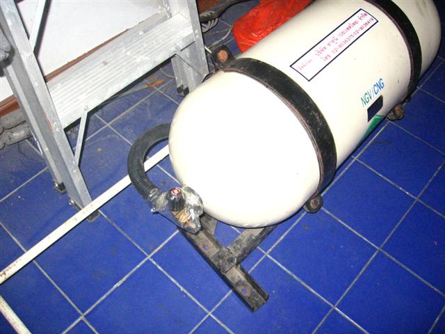

ช่วยวิเคราะห์หน่อยครับ แก๊สหมดเร็ว เพราะจูนหรือรั่ว
จาก teen2000
อังคารที่ , 8/12/2552
เวลา : 18:12
117.121.218.98
อ่านแล้ว = 4199 ครั้ง
       รถผมติดแก๊สแบบ fix mix หม้อต้ม voltran เมื่อก่อนเคยวิ่งได้กิโลละบาท ช่วงหลังกินแก๊สมากผิดปกติ คือเติม 400 บาท วิ่งได้ 250 กิโลเมตร ไม่รู้ว่าเกิดจากอะไร แต่ถ้าวิ่งหวดยาวยังได้กิโลเมตรละบาทอยู่ครับ คือเติม 200 วิ่งได้ 200 กิโลเมตร
ผมพอเข้าใจว่าวิ่งใน กทม. มันจะกินแก๊ํสมากกว่า แต่มันก็ไม่น่าจะมากขนาดนี้ ไม่ทราบว่ามีใครเป็นแบบผมบ้างครับ พอจะมีทางแก้ไขยังไงบ้าง ร้านที่ติดตั้งเค้าก็ปิดไปแล้ว ไม่ทราบว่าร้านไหนเค้ารับตรวจสอบบ้าง
รถผมวิ่งแก๊สไม่สั่น เบาไม่ดับ ขับเหมือนน้ำมัน เปลี่ยนกรองอากาศแล้ว ถ่ายขี้แก๊สแล้ว วิ่งใช้น้ำมันก็ปกติ (อ้อ ติดแก๊สมาได้ ปีครึ่งแล้วครับ) เช็ครอยรั่วเองที่ท่อจ่ายแก๊สตรงกระโปรงหน้าด้วยน้ำสบู่ ก็ไม่มีรอยรั่ว แต่สงสัยว่าถ้ารั่วจุดอื่นก่อนที่มันจะมาถึงส่วนฝากระโปรงนี่จะตรวจดูได้ยังไง
ล่าสุดจูนแก๊สเอง (มีอาการมาก่อนจูนเอง) มีข้อสงสัยว่า ระหว่างไอเดิล กับเซ็น เปิดตัวไหนมากทำให้กินแก๊สครับ ควรเิปิดตัวไหนมากตัวไหนน้อยดี (คือไม่รู้ว่าจุดไหนพอดีน่ะครับ) สมมุติว่าเปิดไอเดิลกับเซ็น รวมกันเป็น10 ไม่รู้ว่าจะเปิด 1+9 ;2+8 ; 3+7 ; 4+6 ; 5+5 ;7+3 ;8+2 ;9+1 แบบไหนดีสำหรับภาวะรถติดใน กทม.ครับ
แล้วปกติระบบแก๊สเค้ามีตัวตัดการจ่ายแก๊สตอนที่ดับเครื่องตรงไหนบ้าง หรือว่าวาล์วตัวนั้นมันจะเสีย
รบกวนเพื่อนๆท่านใดพอจะทราบ ช่วยบอกด้วยนะครับ (ถามเป็นชุดเลย)
