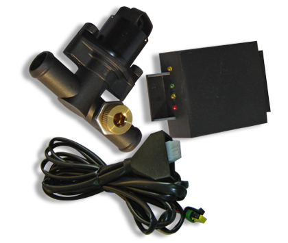

       ผมติดตั้ง Lamda Controlยี่ห้อ ของลิธัวเนีย รุ่น ZOND-5 หรือในเว็ปนี้เรียก Tomana กับ Jeep Cherokee 4.0L มา 3ปีกว่าแล้วใช้ดีมาตลอด แต่เมื่อเดือนที่แล้วมีอาการเร่งไม่ขึ้น ไฟเขียวค้าง และอ่านที่ ECU Reader O2 sensorได้ค่า 0.01 V ค้างตลอด พอดับเครื่องติดใหม่อาการก็หายไป เริ่มเป็นบ่อยขึ้นครับ ตอนแรก ประมาณ 2 week ตอนนี้เป็นทุก 3-4วัน ถ้า Switch ไปน้ำมันแล้วกับมา Gas ก็หายเป็นปกติครับ ตอนนี้โทรไป Check กับที่ติดตั้งมาบอกว่าเป็นที่ O2 เสีย แต่ผมก็ยืนยันว่าพอเปลี่ยนเป็นน้ำมันค่าของ O2 ก็ปกติคือ วิ่งไปมาระหว่าง 0.85-0.1Vร้านเลยบอกว่าของไม่มีต้องรอสั่งเข้ามาใหม่ไม่รู้จะเข้ามาเมื่อไหร่ ให้รอ รบกวนช่วยวิเคราะห์ว่าเป็นที่อะไร และตัว stepping motor เสียใช่ไหม และพอที่จะหาใหม่ได้ที่ไหนครับ
