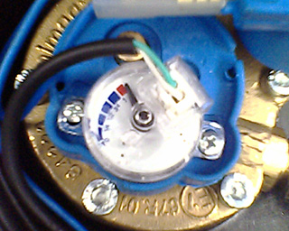

       ระบบดูด ใช้มา 1 ปีเสษ ซ่อมมา 3 ครั้ง 3 ช่าง กับเกจ์ ATX-4 ที่ ไฟบอกตำแหน่ง ขึ้นๆ-ลงๆ จนปัจจุบัน หายเงียบไปนานเป็นเดือนแล้ว ผมอาศัย เติมเต็มถัง ทุกสัปดาห์ ครับ ...เนื่องจากเป้นรถ แวนตกแต่งภายใน เวลาจะซ่อมเกจ์ต้องรื้อเยอะมาก เอาไปที่ร้าน เปลี่ยนเกจ์ ตามรูปแล้ว 1 ครั้ง ใช้ได้ 2 อาทิตย์ ก็เหมือนเดิม ตอนนี้ เลยลงมือทำเอง (จบด้าน E'nic มา) ลองกล้าๆดู มีปัญหา อยากถามตามนี้ ครับ
### Switch 2 ขา ที่เกจ์ ตัวนี้ มันออกจะหลวมๆ ผมใช้ Contact Cleaner ฉีดดู ไฟ Led.ด้านหน้ามันขึ้นปกติ ผมเลยตัดสินใจ บัดกรี ต่อตรงเลย ตอนนี้ไฟ Led ที่หน้า ATX-4 ติดปกติทุกดวง ผมอยากทราบว่า น็อต 2 ตัว ด้านข้างๆ ก่อนขัน มันจะมีมุมให้เราขยับ มันมีผลอะไรหรือ ครับ เพราะบางครั้งผมขยับตำแหน่ง ไฟ Led ที่หน้าจอ ATX-4 มันขึ้นน้อย บ้าง ขยับอีกตำแหน่ง มันก็ขึ้นเต็ม (แก๊ส เต็มถังอยู่ ครับ)
### ถ้า เกจ์ ตัวนี้เสีย มันมีอการยังงัย ครับ ผมส่องดู มันเป็นเพียง R.Chip ด้านในแค่นั้น
เท่าที่หาข้อมูลในนี้ เห็นบอกว่า แต่ละรุ่น ค่า R จะไม่เท่ากัน เราจะรู้ได้ยังงัย ครับ ว่า ของเรารุ่นไหน เผื่อเสีย จะได้ไปหาซื้อได้ถูก
### การ ปรับรอบตัด ของน้ำมัน-แก๊ส เราเลือกตั้งเองได้มั้ย ครับ เห้นส่วนใหญ่ ทำไม ต้องที่ 2,000 รอบ ครับ
ปล.ของเพื่อน อีกคัน ติดมาพร้อมๆกัน ไม่มีปัญหาใดๆ ตอนนี้ ศึกษา ลงมือเอง จูนเองด้วย ศึกษาดูในนี้ ...ขอขอบคุณ ล่วงหน้า ทุกๆท่าน ที่แวะเข้ามานะ ครับ
