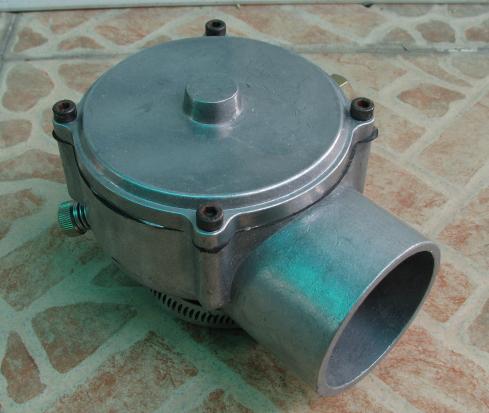

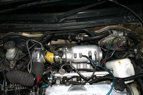

       รถฮอนด้าซิตี้ 97 ออโต้ เปลี่ยนท่อร่วมมาใช้ของเครื่อง D16y8 มาต้ม ซาโวริ มิกซ์เดิมเป็นแบบเตาแก๊ส 32 มม. เครื่องวิ่งดีปกติทุกอย่างปลายได้ 160 กม. ต้นก็ดีเดินเบาก็ไม่มีปัญหา
แต่อยากลองวาริเอเบิ้ล วันนี้ก็เลยลองเปลี่ยนดู ผลปรากฏว่าปรับเดินเบาไม่ได้ครับ ก็ขับด้วยน้ำมันออกต้วไปแล้วกลับไปใช้แก๊สก็ขับได้ปกติทุกอย่างแต่รอบตกมาที่1500รอบต้องเปลี่ยนเป็นน้ำมันไม่อย่างนั้นดับ ลองปรับที่ตัววาริเบิ้ลก็ จูนปรับทุกอย่างแล้วก็เดินเบาไม่ได้ หรือ ว่าซีซี ของเครื่องมันน้อยไปทำให้เดินเบาไม่ได้ ช่วยที่ครับ
