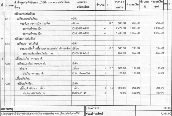

รถผมก้เป้นเหมือน กัน ออกตัว รอบตก เหยีบไม่ขึ้น เวลาเข้าเกียร์R กระตุกดังแคร๊กๆๆ เข้าร้านแก๊สก้บอกว่าเป็นที่เครื่องยนต์ ไม่ใช่แก๊ส เปลี่ยนถ่ายน้ำมันเกียร์ ก็ยังไม่หาย เข้าร้านซ่อมอีก ก็บอกว่าเป็นที่หัวเทียน เปลี่ยนหัวเทียนไป8หัว หมดไป1600 ยังไม่หายผมว่าเป็นที่คอยหรือป่าวอาการ เหมือนรถผมเลย honda city ปี2003 ตอนนี้ผมก็เจออาการนี้ครับ แล้วจะต้องทำยังไงดีครับ ผมก็เจออาการนี้และรถรุ่นนี้เหมือนกันครับ ต้องทำยังไงครับ  แสดงความคิดเห็นย่อย แสดงความคิดเห็นย่อย
