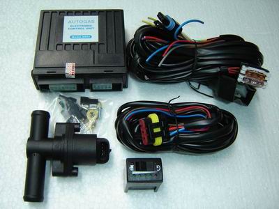

       ท่านที่ติด mix อยู่รถท่านมีอาการแบบนี้หรือไม่
รถเร่งไม่ขึ้น
ต้นไม่จัด
ปลายไม่ไหล
เดินเบาแล้วดับ
แบคไฟร์
กินแก๊ส
อื่น ๆ
อาการข้างต้นแก้ไขได้ด้วยกล่องเล็ก ๆ ราคาพันกว่าบาท 555 ไม่น่าเชื่อจริง ๆ
ขอบคุณช่างพัทครับ เมื่อวานเอารถเข้าไปทำมา 2 คัน แต่ทำได้คันเดียว อีกคันไม่มี o2
เลยทำได้แต่คันของผม อาการก่อนติดตั้ง รถต้นไม่จัด เร่งแล้วไม่พุ่งเหมือนน้ำมัน กินแก๊สด้วยครับ
ประมาณ 1.40 บาท/กม. (yaris) ไปถึงช่างตอนสาย ๆ วิ่งหาซื้อของให้วุ่นเลยครับ ร้านดันปิดซะ รวมหา
ร้านกลึงอีก (กลึงขยายรู mix ให้กล้างขึ้น) แต่ร้านดันปิดหมด เอ้าไม่เป็นไร ตะไบเองก็ได้ฟะ
กว่าจะได้เริ่มติดตั้ง ปาเข้าไป บ่าย 2 ติดตั้งเสร็จประมาณ 16.30 น. จูนอีกประมาณ 1 ชั่วโมง
ประทับใจตอนช่างพาวิ่งไปลองรถมากครับ วิ่งไปจูนกันไปอยากได้แบบไหนบอกเลยครับ
เร็วแรงหลังติดเบาะ หรือ เน้นประหยัด หลังจากติดตั้งเสร็จ อาการรถเร่งไม่ขึ้นหายไปครับ เร่งที
หลังติดเบาะเลยทีนี้ ขับเหมือนน้ำมันจนแทบไม่รู้สึกครับ วิ่ง 130-140 สบาย ๆ เลยครับ
ส่วนอัตราการสิ้นเปลืองเดี๋ยวผมจะเข้ามาอัพเดทอีกทีครับ ว่าจะลดลงจากเดิมหรือเปล่า
ใครติดแบบ mix อยู่แนะนำ แลมด้าเลยครับ คำตอบสุดท้ายจริง ๆ
