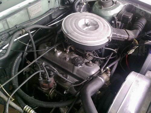

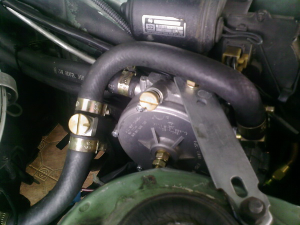

       แก๊ส LPG หม้อ HANA มีที่ปรับ 2 จุดครับ เครื่อง 4k 1300 คาบู
เท่าที่ อ่านมา วิธีจูน คือให้คลายพาวเวอ มากๆ แล้วจูนเดินเบา แต่ผม คลาย พาวเวอ ได้ไม่เกิน 1 รอบเลยครับ มากกว่านั้น สตาทติดแล้วดับไปเลย
แล้วที่นี้ผมไม่เข้าใจว่าอะไรคือเดินเบา ที่ดีกันแน่ ผมลองปรับมาหลายแบบ
ผมเปิด เซ้น 5 รอบ เปิด พาวเวอร์ 1/2 (มากกว่านั้นเครื่องจะสั่นๆ) รอบจะได้เดินเบา ที่ 1200 พอเิปิดไฟหน้า+แอร์ รอบจะตกมาที่ 800-900 แต่นิ่งดีแล้วก็ขับดีใช้ได้ มีสั่นบ้าง สตาทแก๊สตอนเช้า ทีเดียวติดง่ายครับ
แต่ถ้าเปิด เซ้น น้อยกว่านั้น ประมาณ 3-3 1/2 รอบ พาวเวอร์ 1/2 รอบเหมือนกัน จะได้รอบเดินเบา สูง กว่า ประมาณ 200 รอบ เสียงเครื่องดังกว่า นิ่งเหมือนกัน แต่เวลาขับ บางที รอบจะตกมาที่ 900 เวลาเปิดไฟหน้า แล้วเครื่อง จะสั่นๆๆ ออกตัวสั่นๆ ต้องเหยียบเยอะัหน่อย รู้สึกขับแล้วเหนื่ิอยกว่าด้านบน สตาทตอนเช้าต้องลากยาวมาก ไม่ก็ 2 ทีติด
--แบบแรก ถ้าปิดพาวเวอ หรือเปิดน้อยกว่านั้นจะได้ รอบเดินเบาสูงกว่า เพราะอะไรครับแล้วดีไหม
--แบบ 2 กับแบบแรกอะไรดีกว่ากัน
--ช่วยวิเคราะห์ทีครับ
