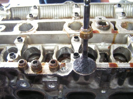

       ผมใช้ Ford Tierra 1.8 + LPG Autronic Jet 15 ใช้มาแล้ว2ปี Start/Stop โดยน้ำมันตลอด วิ่งไปกลับบ้านกับที่ทำงานในเมืองเชียงใหม่ ~60km/day เปลี่ยนน้ำมันเครื่องสังเคราะห์100%ทุก 10,000กม. อยากปรึกษาดังนี้ครับ
1. ก่อนหน้านั้นมีอาการ วิ่ง3สูบเป็นบางครั้ง สั้นบ้าง นานบ้าง2-3ครั้ง แล้วก้อกลับเป็นปกติเอง
เดือนที่แล้ว ผมเอาเข้าตรวจเช็คแก๊สประจำปีและปรับเซ้ทใหม่ เปลี่ยนหัวเทียนแล้ว Air flow ปกติ ใช้งานได้ดี มีสะดุดบ้างเล็กน้อยเป็นปกติ จนประมาณต้นเดือนนี้รถเริ่มมีอาการไม่ start (แชะ) 2-3ครั้ง ผมแก้ไขโดยบิด start switch ซ้ำ 2-3ครั้งก้อติด (ยังไม่ได้เช็คแบตครับ) และช่วงเดียวกัน Gas ECU เริ่มมีอาการ Re-start เอง คือวิ่งแก๊สดีๆมันก้อกระพริบเหมือนตอน start เครื่อง แล้วก้อตัดเป็นแก๊ส (รถไม่กระตุกหรือดับ) ระยะเวลาเกิดไม่แน่นอน เลยอยากทราบว่า
- มันมีความเกี่ยวข้องกันหรือป่าวถ้าแบตเสื่อม หรือ Gas ECU เสีย ซ่อมได้ที่ไหนครับ

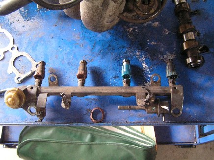

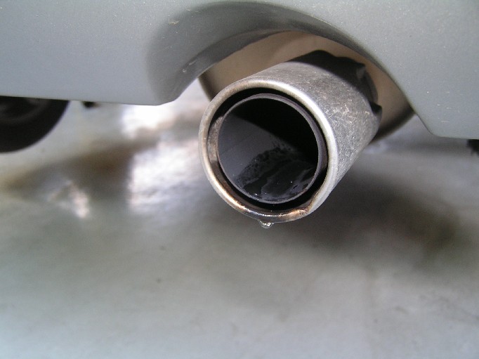

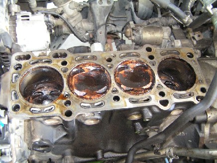

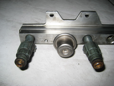

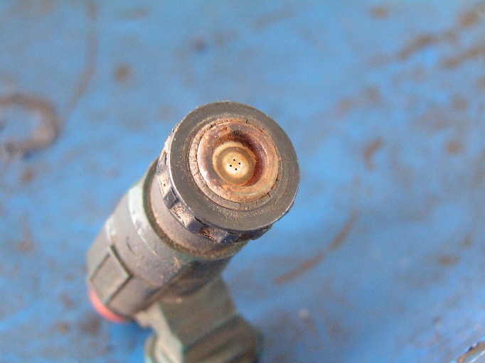

2. แต่เมื่อศุกร์ที่ผ่านมาแฟนขับอยู่แล้วเกิดอาการสูบหายอีก แต่คราวนี้ควันขาวด้วย เลยจอดแล้วให้ Ford ยกรถไปที่ศูนย์ ช่าง start แล้วน้ำมัน leak พุ่งฟุ้งออกหัวฉีดที่2 (รั่วครับ) เปลี่ยนหัวฉีด1อัน 4พันกว่าบาท แล้วลอง start ปรากฎว่าติดดีครับ แต่ควันขาวยังอยู่ ลองวิ่งดูสั้นๆ (น้ำมัน) แรงยังดีแต่ควันขาวเพียบ น้ำหม้อน้ำปกติ คาดว่าฝาไม่โก่ง (ค่อยยังชั่ว ไม่งั้น 3-4หมื่นบาท/ฝา = เปลี่ยนเครื่องดีกว่า)

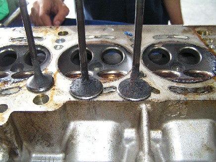

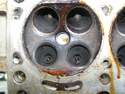

ช่างบอกว่าคงต้องแกะฝา ทำวาวล์ (คงสึก) เปลี่ยนหมวก ซีลด์ และที่เกี่ยวข้อง คาดว่าน้ำมันคงเข้าไปทำลายยาง (รวมราวๆ หมื่นห้าพันบาท) และน้ำมันเครื่องก้อพร่องไปเยอะ แหวนอาจหลวม น่าจะเกี่ยวกับความร้อนจากแก๊ส ค่อยคิดค่าเสียหายเพิ่ม เลยอยากทราบว่า
- หัวฉีดพังจากที่ปั้มติ๊กทำงานตลอด ไม่ได้ตัดตอนใช้แก๊สหรือเปล่า ถ้าเป็นเช่นนั้นให้มันตัด/ต่อจังหวะเดียวกับตัด/ต่อแก๊สได้ไหม มีผลดี/เสียมั้ยครับ

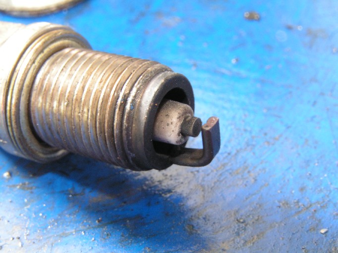

- ควันขาว แหวนหลวม มันเกิดกระทันหันแบบนี้เลยหรือครับ หรือว่าจูนครังล่าสุดนั้นแก๊สบางไป
- มีข้อแนะนำให้ตรวจอย่างอื่นเพิ่มไหมครับ ช่วยหน่อยครับ มึน !!!!
วันนี้เลยตกลงให้แกะฝาและตรวจเช็คอย่างละเอียดไม่รู้จะมีอะไรอีกครับ
ขอบคุณล่วงหน้าครับ
