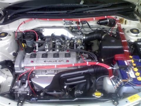

       แก้ได้แล้ว TOYOTA Soluna 1997 GLi Auto ใช้หม้อต้ม Hana แบบ Fix Mixer (ระบบดูด)
หลังจากที่เคยมาโพสสอบถามปัญหาการกินแก๊สเฉลี่ย 1.7 บ.ต่อ ก.ม. หลังจากที่เคยแก้ไขปัญหามาตามนี้
1. เปลี่ยนไส้กรองอากาศ
2.เปลี่ยนถ่ายน้ำมันเครื่อง + กรองน้ำมันเครื่อง
3.ล้างกรองแก๊ส
4.ล้างลิ้นปีกผีเสื้อ
5.ถ่ายขี้แก๊ส
6.ตั้งวาลว์ใหม่
7.จากร้านใช้ Air Fuel Ratio Meter แบบหน้าจอดิจิตอล Evolution จูนแก๊สให้
ทั้งหมดนี้ทำมานั้นไม่หาย
แต่สุดท้าย มาดีขึ้นเนื่องจากการทำสายกราวน์ไวร์ และทำความสะอาดจุดลงกราต่างของรถยนต์ ทำให้ไปลงกราวน์ได้ดีขึ้น ตอนนี้เหลือ ก.ม. ละ 1.3 บ. แล้วครับทุกท่าน
